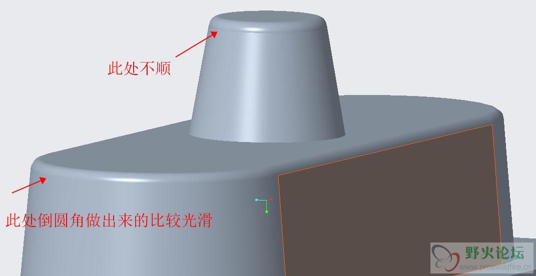

试了一下,这样拔模出来的图形在倒圆角处不是相切的

发表于 2021-6-9 17:08 | 显示全部楼层
先移除倒圆角,然后拔模,再重新倒圆角。
