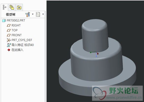

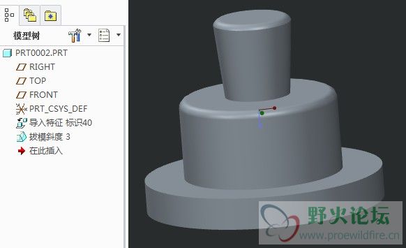

现有一个导入特征,是带有倒圆角的,要求修改成带有拔模角度的。
我尝试了直接用拔模命令操作,朝内拔可以,朝外不行。

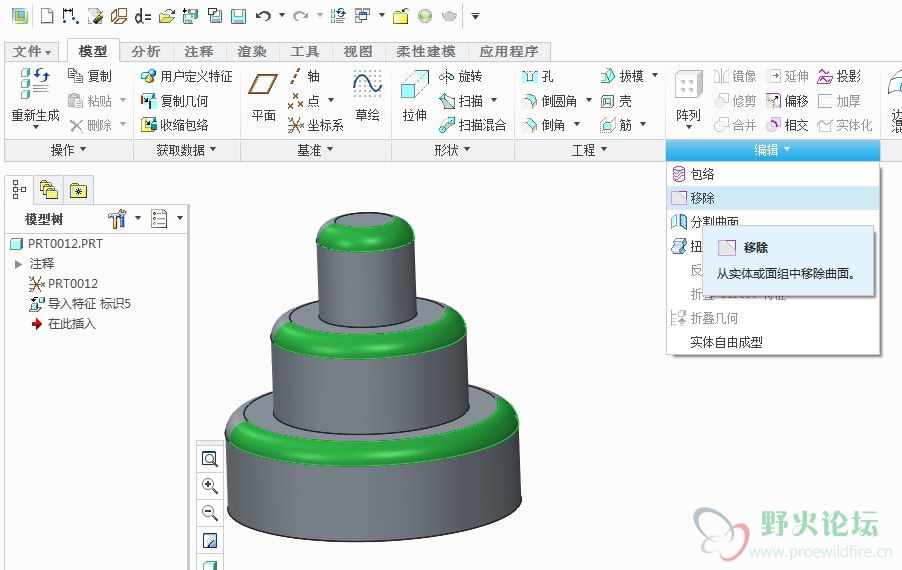

我这里总结出两种方法与大家分享。
以下是图文教程,内容很简单,只是我们平时很少用到。
