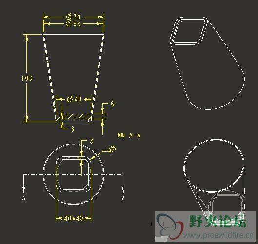

[已解决] 怎么样画一个底部界面是正方形,顶部界面是圆形的杯子呢?

回复 4# BoYa_DIY 的帖子
大神,能不能帮忙讲讲5.0该怎么操作呢?
麻烦详细点 我是新手啊啊

回复 2# BoYa_DIY 的帖子
扫描做这个方法新颖,值得学习下。呵呵,看来CREO功能还是很强大的,

发表于 2013-7-17 17:41 | 显示全部楼层
原帖由 1095002579 于 2013-7-14 08:38 发表
麻烦详细点 我是新手啊啊
我用掃描的方法也畫了一個

发表于 2013-7-21 11:29 | 显示全部楼层
回复 11# 1095002579 的帖子
可以参考以前的帖子 http://www.proewildfire.cn/forum ... 7%D4%B2%BF%DA%B1%AD
原贴的设计图纸
实作的参考文件      http://www.proewildfire.cn/attachment.php?aid=114930
实作的参考图片

发表于 2013-7-24 20:18 | 显示全部楼层
混合VSS都可以

发表于 2013-7-28 13:18 | 显示全部楼层
混合的圆角处理我给忽视了,然后扫描也很新颖啊,学习了

发表于 2015-11-4 11:05 | 显示全部楼层
一般我也用混合做的,扫描还没尝试过
