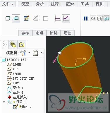

Creo 2.0 和 Pro e 5.0 的扫描界面是有点差异,但基本操作没什么变化。
首先按要求草绘两个不同基准面上的轨迹(一个圆的、一个方的),然后进行扫描,按住 Ctrl 键分别选中一圆一方两条扫描轨迹,点草绘做截面线,完成扫描:
参考文件版本 Creo 2.0 (M060)   prt0001.prt.rar (146.59 KB, 下载次数: 133)

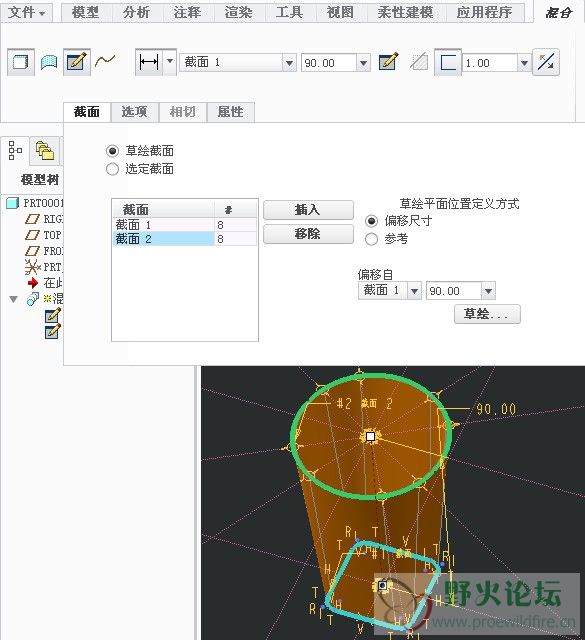

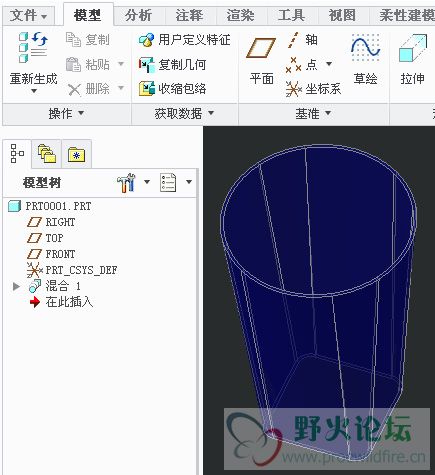

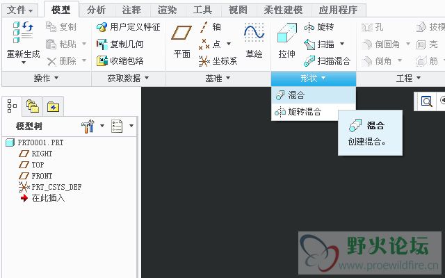

回复 8# 揪面片子 的帖子
混合的做法以及分段数、起始点等要求和 Pro E 5.0 基本一样。
不同是界面变了。 “混合” 的选项是在 “形状” 下拉菜单里:
参考文件版本 Creo 2.0 (M060)    prt0002.prt.rar (93.32 KB, 下载次数: 74)
