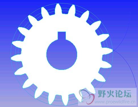

试着画了个齿轮,感觉不对,齿厚和赤槽宽不等,思索很久没搞定,求高手指导

找到原因了,模型里面PT0 点,应该在分度圆上,不是在基圆上
