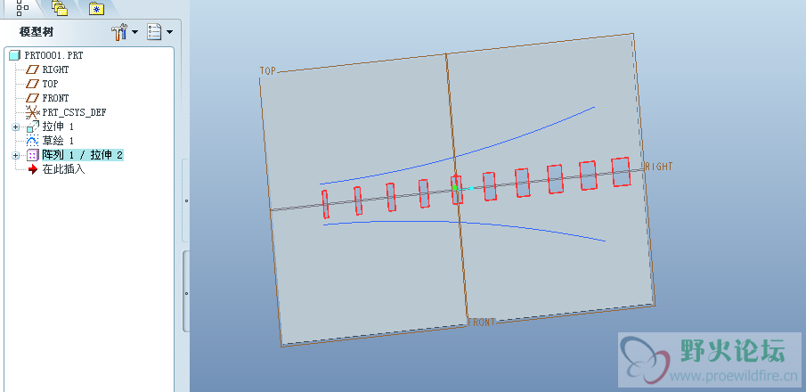

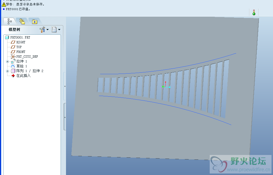

[已解决] 曲线阵列的矩形孔如何到两条曲线的距离相等

发表于 2013-7-15 18:25 | 显示全部楼层
这个简单,画第一个矩形时,把长度用两条曲线做参照就可以实现了

发表于 2013-7-18 14:40 | 显示全部楼层
在方向阵列里的尺寸调整就可以了
