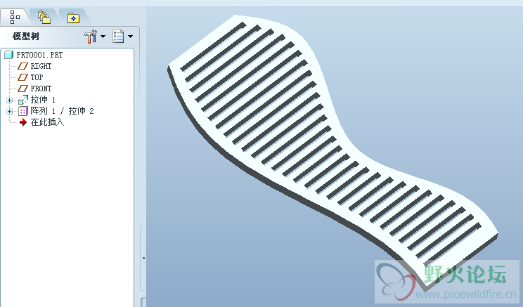

大神们!方形孔的两边分别到两条曲线的距离相等,根据曲线间距的变化,孔的宽度也是要变化的,这个如何做到?

问题是你曲线是不规则的 怎么样衡量相等呢?
 楼主| 发表于 2013-7-9 15:23 | 显示全部楼层
差不多就行了,起码视觉上要更加好看点,我现在在试着把这些孔一个一个画出来,郁闷啊

回复 5# dongling28 的帖子
我试图参照曲线先拉伸一个孔 但是参照的选择很难实现标注到曲线的距离  如果可以参照标注好相等的距离  阵列就ok了

01.PNG 创建第一个孔约束到曲线的距离,标注一个阵列方向的尺寸,然后尺寸阵列该尺寸即可
proe5.0M030
quxianzhenlie.prt.rar (98.04 KB, 下载次数: 60)

回复 7# attiao 的帖子
给力啊,大神,谢谢了
