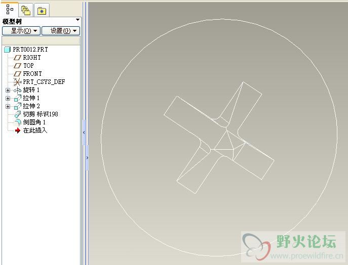

[求助] 请问各位这个十字螺丝的画法

原帖由 ztf2002ztf 于 2013-7-5 12:36 发表
混合剪切。三个截面,两个十字的,最后一个是点。一个特征就行了。
我也是这么认为的。

发表于 2013-7-11 14:12 | 显示全部楼层
兩個拉伸切除材料加一個混合拉伸切除就可以了.

发表于 2013-7-11 14:15 | 显示全部楼层
再上一個PRT格式的
prt0012.prt.zip
