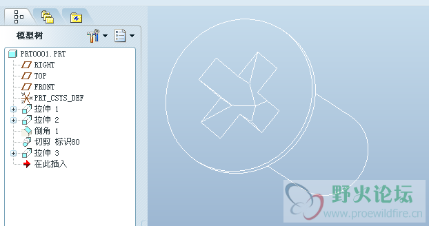

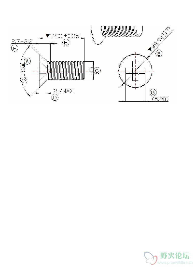

就搞不懂那块三角部分上怎么画出十字螺丝,拉伸也不行,只想知道这个,谢谢

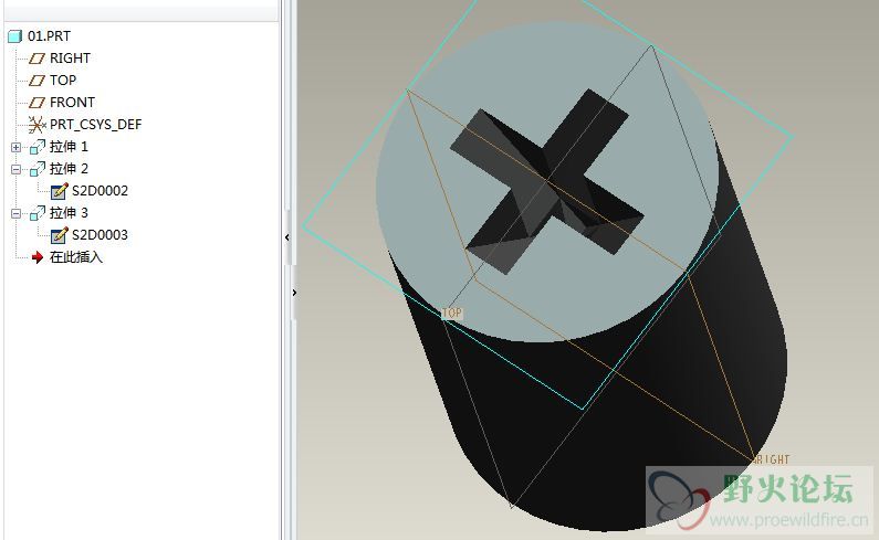

发表于 2013-7-4 17:21 | 显示全部楼层
2个三角形拉伸应该可以吧
319
371
发表于 2013-7-4 23:45 | 显示全部楼层
很简单的,楼主多想想就会了,两个拉伸双侧去除材料

发表于 2013-7-5 08:38 | 显示全部楼层
1.PNG proe5.0m030
prt0001.rar (45.8 KB, 下载次数: 9)

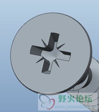

发表于 2013-7-5 11:30 | 显示全部楼层
看看我画的槽型怎么样吧。
发表于 2013-7-5 12:36 | 显示全部楼层
混合剪切。三个截面,两个十字的,最后一个是点。一个特征就行了。
