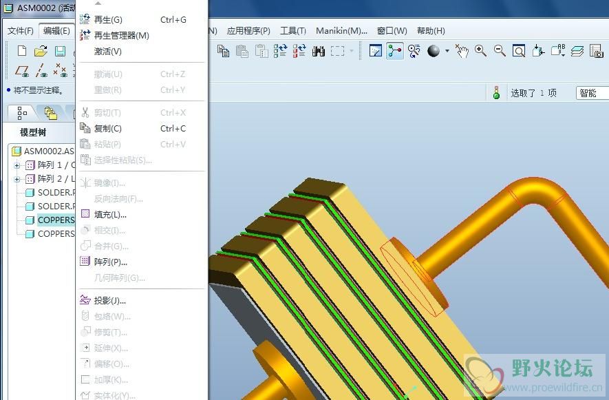

[求助] 这种腔体怎么画

发表于 2013-7-9 16:57 | 显示全部楼层
同意楼上,复制几何然后发布几何都可以
108
112
发表于 2013-7-9 17:13 | 显示全部楼层
同意楼上,复制几何然后发布几何都可以
312
362
发表于 2013-7-9 18:29 | 显示全部楼层
组件里面装配好,切除即可

 楼主| 发表于 2013-7-10 09:09 | 显示全部楼层
感谢10-13楼兄台,我也从以前同事那问到了这个方法。

发表于 2013-7-10 15:01 | 显示全部楼层
在装配下新建个零件,再复制那些零件的面,再实体化不是很简单吗?

 楼主| 发表于 2013-7-12 15:01 | 显示全部楼层
回复 10# 小毅 的帖子
不过合并继承好像只能选prt文件,能不能用asm文件?

 楼主| 发表于 2013-7-12 15:08 | 显示全部楼层
回复 16# loveqdee 的帖子
复制面?这个具体怎么操作?兄台能不能指点一下,我里面要的面比较多,怎么才能全选中?谢谢!

发表于 2013-7-12 16:08 | 显示全部楼层
回复 18# baneit319 的帖子
就用10楼的方法就可以了

 楼主| 发表于 2013-7-12 16:28 | 显示全部楼层
回复 19# fjs2008 的帖子
里面的零件太多,好像不能导入asm,只能导入prt,郁闷。
