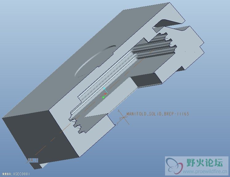

看了一下各位大虾的回复,还是觉得很麻烦。proe里有没有像布尔操作这样的功能?像下面这个体,先画一个外围的实心体,然后再导入几个里面的prt零件,把这里面的这几个体的部分去掉,只剩填充的外壳。
这种腔体怎么画?它里面是装几个零件的,里面零件的prt我已经画好了,其实它就是用一种填充体把里面的零件填起来,这个怎么画比较方便?我现在把里面的零件外形在草绘一个一个连起来,然后拉伸,很麻烦。

发表于 2013-7-3 16:40 | 显示全部楼层
好像感觉拉伸简单吧

 楼主| 发表于 2013-7-4 09:13 | 显示全部楼层
回复 2# 伊人魅力 的帖子
那我要一个一个的把里面零件的外形画到草绘里,这样很麻烦的。

发表于 2013-7-4 11:10 | 显示全部楼层
扫描好像截面的线条少些!

发表于 2013-7-4 13:35 | 显示全部楼层
复制里,里面的面。  补成你想要的面组,然后实体化就可以了!因为我看到你的这个零件的里面不是直面的,不然拉伸就可以了!

 楼主| 发表于 2013-7-4 16:19 | 显示全部楼层
回复 5# zlry0606 的帖子
谢谢兄台,不是太明白,我proe比较菜。从各个零件的prt中复制面?这个怎么复制过来?
还是在“组件”模块里操作?
发表于 2013-7-4 18:00 | 显示全部楼层
组件里复制面,然后零件里粘贴。。。。

发表于 2013-7-7 15:55 | 显示全部楼层
用拉伸、镜像就可以了!
发表于 2013-7-8 11:12 | 显示全部楼层
类似布尔操作是有的,把你画的零件装配好,然后切除不要部分就可以。具体操作(装配环境下):插入--共享数据--合并/继承,最后选择切除就可以了
