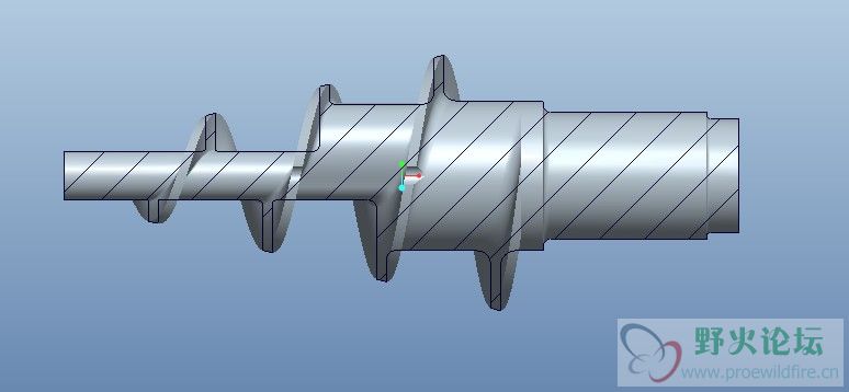

[求助] 这样图纸要怎么建模?没研究明白呢。

发表于 2013-7-4 21:46 | 显示全部楼层
这个莪还真没有接触过!求教a
发表于 2013-7-6 11:28 | 显示全部楼层
回复 5# jxmwhpzn 的帖子
请问那螺旋线方程该怎么做呢?

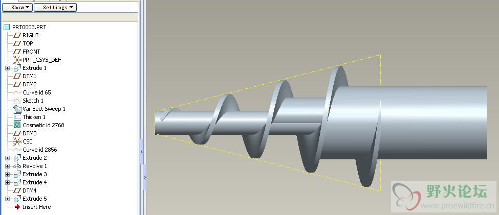

389
519
发表于 2013-7-6 21:06 | 显示全部楼层
看了许久 图是看懂了 就是找不到思路建模
重新开始
133
179
发表于 2013-7-7 15:12 | 显示全部楼层
做了个相似的
133
179
发表于 2013-7-8 21:57 | 显示全部楼层

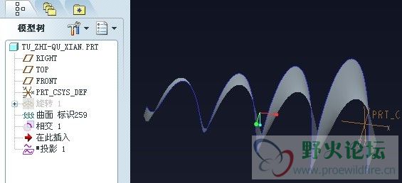

发表于 2013-7-16 11:48 | 显示全部楼层

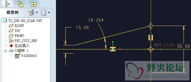

关于螺旋线的确定:
1、按图纸要求旋转一个圆锥曲面,大端圆直径 86;斜度 14.264度 ;小端圆直径 15 。

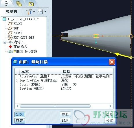

2、螺旋扫描曲面,参考基准面为TOP, 左手法则, 参考上述旋转出的圆锥曲面, 扫描截面垂直于圆锥曲面的斜边(14.264度),螺距 35。

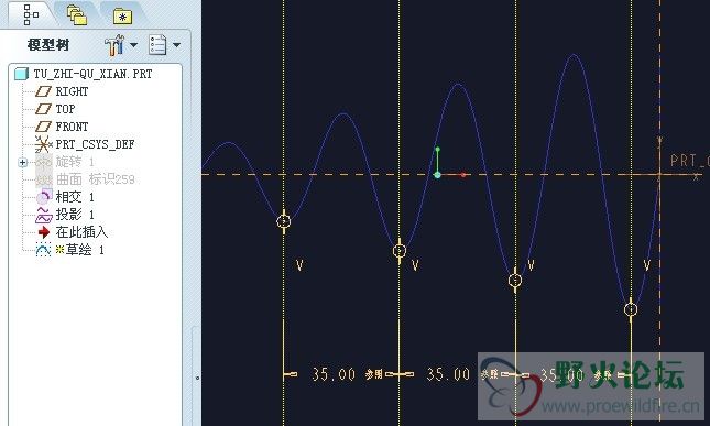

3、让圆锥曲面和螺旋曲面相交,产生相交的螺旋线:
4、验证螺旋线的螺距:
5、参考文件 版本 5.0 (M100)   luox_uan-qu_xian.prt.rar (150.79 KB, 下载次数: 6)
