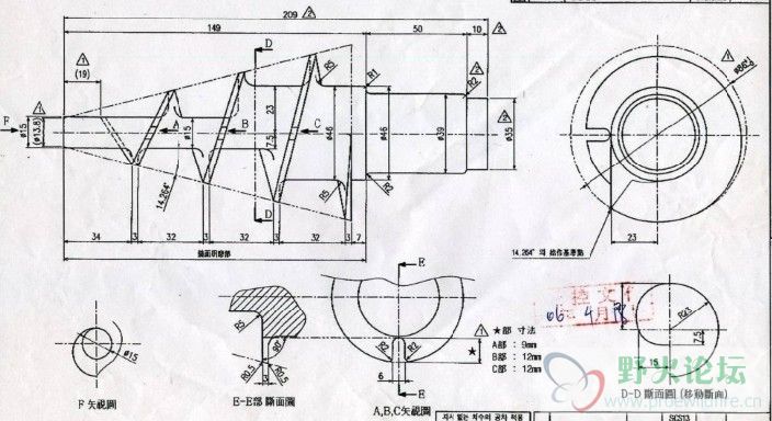

看到这样一张图纸,不知道怎么建模,大侠们建个模学习下。D-D截面(渐开线部分)尺寸是7.5、15、23、R23。

这个锥形螺杆是变螺距的

仔细看图,发挥想象力
只要你能看懂d-d移动断面、直径46的轴、直径15的轴的关系就很简单了
先画出三段组合轴,再螺旋,再剪切掉多余的部分
发挥你想象力吧,看懂2d图更重要

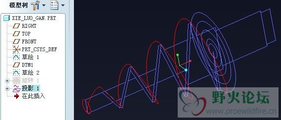

D-D的渐开线尺寸标的不是太清楚
我做得比较笨, 按主视图的尺寸在坐视图上找出相对应的点,然后画出渐开线,再投影到斜锥曲面上得到螺旋线
[ 本帖最后由 BoYa_DIY 于 2013-6-30 19:58 编辑 ]

渐开线部分尺寸是7.5、15、23、R23。主要是轴的部分不知道怎么弄,渐开线也不会,看样子还是要多做练习啊
