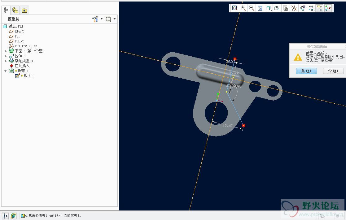

第一个图中折弯线是一条竖直和一条斜线   折弯  提示“此截面必须有一个 entity   当前它有2个”
图二  我就画一条直线    就可以折弯
请高手看看那(另外这是我做这个http://www.proewildfire.cn/forum ... read&tid=114061遇到的问题)

你这样折弯是出不来的。折弯线只能是一条线段,想像一下,如果像如你画的折弯线那样成型,中间那个点上的折弯边如何成型?
正确的做法应该是在你画折弯线的那位置切料,然后在切料出来的边上用法兰壁扫描出折边(当然折弯线转折的位置需要倒一个圆角),然后再用面组成型工具或者凸模工具来成型那个加强筋部分。

你想想,你2条线段怎么折弯?你这设计明显不合理,练手吗?没必要这样

就算能设计,都造不出来啊

关键是折弯部分处理,可以用钣金里的发兰翻边功能比较简单啦,然后在用凸模冲压

先折后冲应该是没问题的吧
现实中也常见有类似的钣金件
这里更多地讨论是如何建模的问题, 你说呢?

嗯,我就是好奇,这个应该怎么折啊,是使用模具直接压吗?压的时候材料拉伸产生这个有角度的折弯吗?只见过折弯机和冲孔机。。。无法想像这东西怎么弄。。。。
