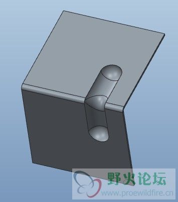

请教各位这个图怎么画呢?特别是那块有点弯,不是直的,那块凸出的部分呢?谢谢各位啦!只求方法,尺寸无所谓!

钣金件

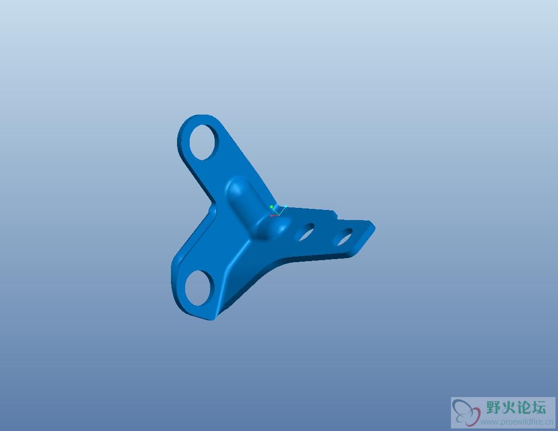

 楼主| 发表于 2013-6-21 07:58 | 显示全部楼层
回复 4# 宁波 的帖子
能传个上来吗?建模也很好啊!谢

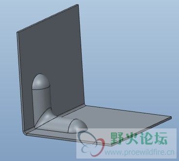

折弯后,凸出的地方使用“凸模”成型。

发表于 2013-6-21 17:17 | 显示全部楼层
大概样子
L型钣金.prt.rar (36.44 KB, 下载次数: 20)
凸模11.prt.rar (40.32 KB, 下载次数: 22)

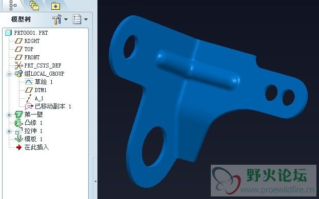

回复 楼主 言言1212. 的帖子
原帖由 言言1212. 于 2013-6-20 15:06 发表
关键是先折弯部分,可以用钣金里的发兰翻边功能比较简单啦,然后在用凸模冲压
参考.rar (135.21 KB, 下载次数: 75)
