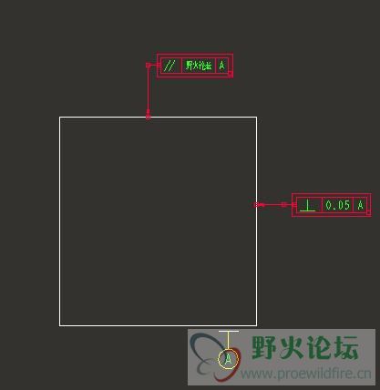

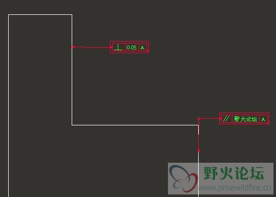

如下图所示
用注释写出图中的形位公差,点红后截图上传即可
公差数字必须为中文
基准符号可以不理会

和做一般注释一样
只要在写注释时用 @[?@]@[0.05@]@[A@]
就可以写出形位公差了
?为形位公差的符号,可以在写注释的符号窗口中调用
用注释写形位公差的好处在于,比较灵活,不需要基准
而且写出的形位公差不会出现在模型中,也就不存在建层隐藏的问题

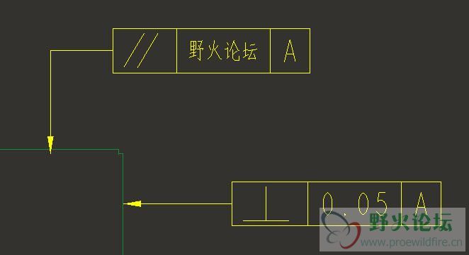

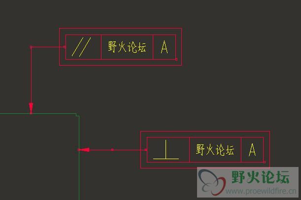

我不占位,我要分
这不行哦,我都关PROE了,引诱我啊
[ 本帖最后由 huqy168 于 2008-9-12 22:47 编辑 ]
参与人数 1威望 +2 收起 理由
31358302 + 2

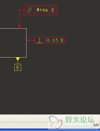

我做的

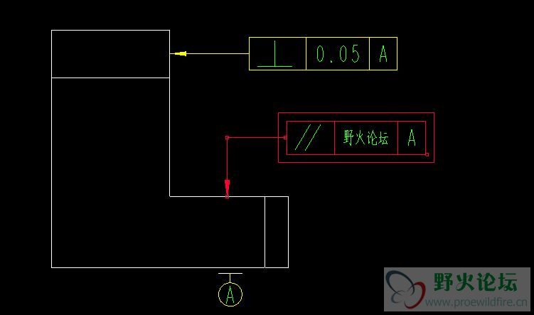

我做的,请指教

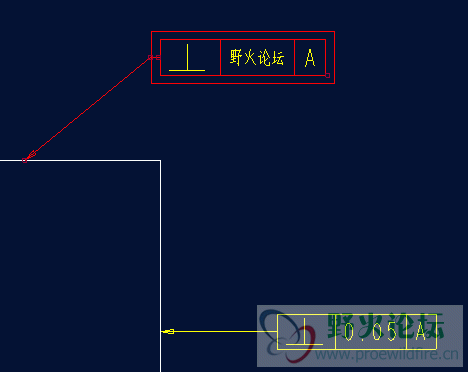

我也来一个
幸好来的及时 还能赶上

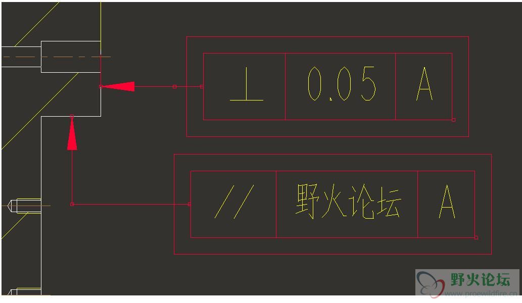

帮忙批一批

31358302 + 2 方法正确,注意法向、切向的应用
