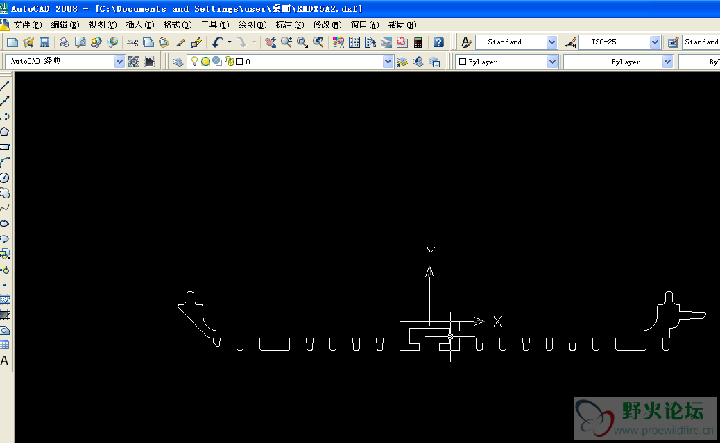

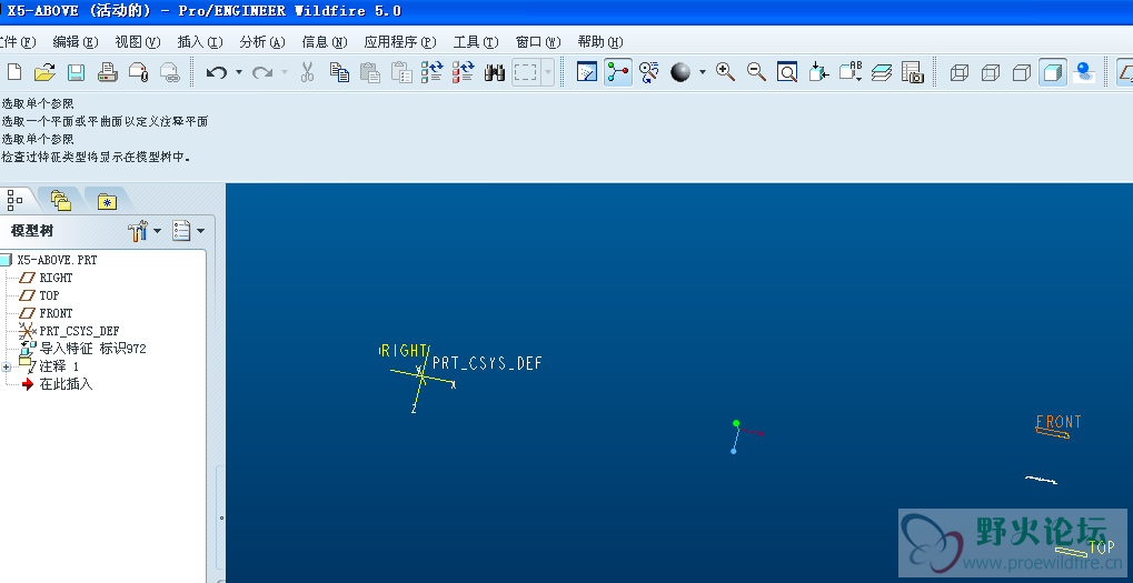

请问当我新建零件然后在插入 截图00.png -共享数据-自文件下插入dxf二维草图作为拉伸草绘的时候,怎么样编辑插入的dxf二维的位置呢?请高手指点一下(其中的DXF文件在CAD里我已经重新调整了坐标的位置) 截图01.png

平面里的xyz坐标和三维里的xyz坐标对齐(三维里的坐标根据你要放的位置可以自己创建)

。。。。。你在PROE内新建坐标,放在你想要的位置。插入DXF文档时选择你新建的坐标系不久OK了?

那样的操作只是暂时有用,当你关掉文件再次打开的时候还有没有坐标还要自己重新放置坐标系的!

是要把DXF文件的原点放在PROE里的原点上吗?
如果是的话,导入的文件会有一个白色亮点,使用鼠标左键按住拖动;或者使用右键放置,再使用左键拖动到PROE原点就好了。
