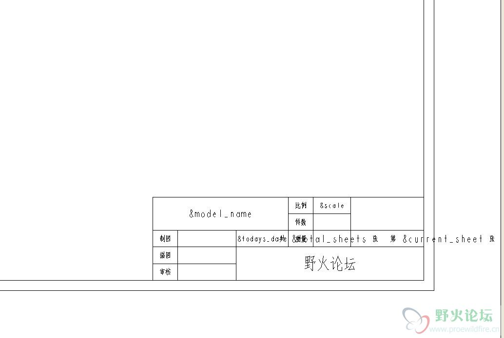

1:出工程图得有图框啊,图框得有字啊,字体和图框得符合国家标准啊。好···终于明白PRO/E的格式模块是建图框用的,进入格式模块后学会了怎么插入表。直到现在依然不明白怎么将表格里的字体设置成仿宋(虽然看了http://www.proewildfire.cn/viewt ... C%C8%CF%D7%D6%CC%E5 知道怎么将默认字体改为仿宋。哎!算了不符合国标就不符合国标吧,反正品检不会说我的图框不符合国标就给我开罚款单,只要有必要的材质啊,数量啊什么的能够在图框里看出来就行了。字体也不管宋不宋体了,不是一堆问号就行。 OK    有了这个四不像的图框也就基本上可以出工程图了。

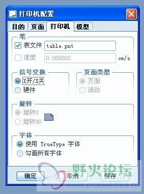

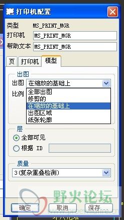

2:画好3D模型,进入绘图模式,插入模型,标注··· 可算是一张像样的图了,接下来打印···· Ctrl+P  确定 在确定   怎么打印偏了,好吧,找原因,点啊点,点到模型下有个出图,里面有很多选项, QQ图片20130520214021.jpg 心里盘算着设置好这个应该就没有问题了吧,于是每个都试着打印, 没有一个是正好将图框打印在图纸里的。这下急了,赶紧去论坛看看,是怎么设置的,于是找到野火老大的http://www.proewildfire.cn/thread-205-1-1.html,才明白很多人都是讲工程图转成CAD,在CAD里面框选打印的。老大说的对,这样很不方便,于是又搜到老大的http://www.proewildfire.cn/thread-232-1-1.html等几篇关于打印设置的帖子。但是···实话说还是没有解决如何将图框正好打印在图纸上 QQ图片20130520220031.jpg

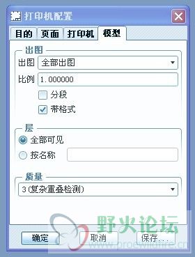

摆脱, 我的打印都能将图框全部打印出来,用的就是 全部出图 选项,,

发表于 2013-5-20 22:50 | 显示全部楼层
1:1
全部出图
注意设置页边距

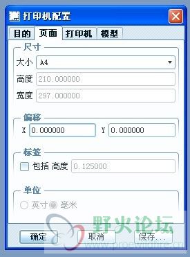

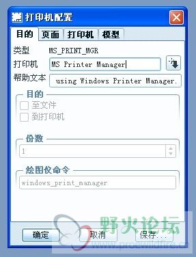

请问下这位老兄,你的打印那里是这样设置的么? QQ图片20130521080044.jpg QQ图片20130521080109.jpg QQ图片20130521080126.jpg QQ图片20130521080144.jpg
每次都是Ctrl+P 然后模型选全部出图,确认后每次你都能将图框正好打印在图纸上。 如果是这样的话,难不成是我的打印机有问题?
