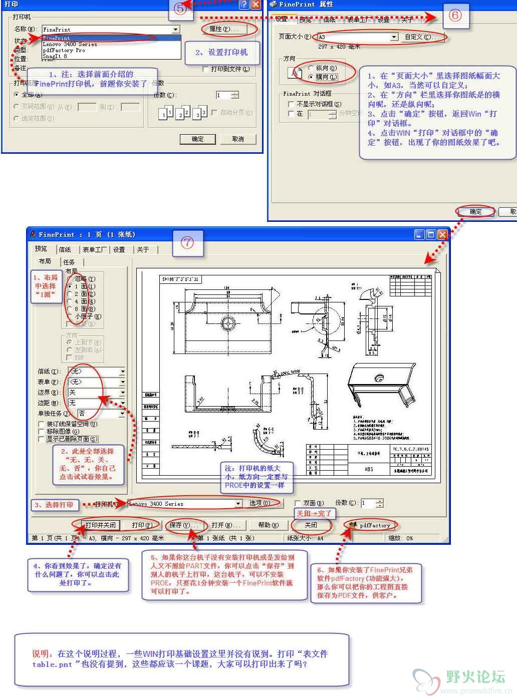

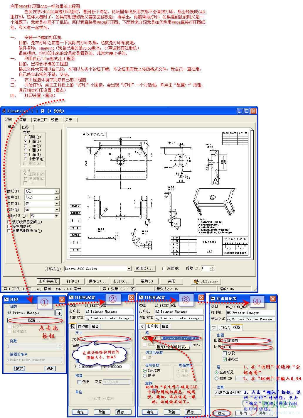

[分享] 利用PROE直接打印工程图的方法图文教程
47499
发表于 2007-10-24 05:39 | 显示全部楼层 |阅读模式
很大的一个图片教程

 楼主| 发表于 2008-2-20 20:13 | 显示全部楼层
FinePrint v5.80 这里可以下载
http://www.crsky.com/soft/4418.html

发表于 2008-3-12 15:54 | 显示全部楼层
   关键的那个 表文件  怎么弄  ?
还有 那个虚拟打印机 有没有中文的 上面给出的网址是 英文的
发表于 2008-3-12 15:58 | 显示全部楼层
能不能说点详细点 很多人都未能明白的
