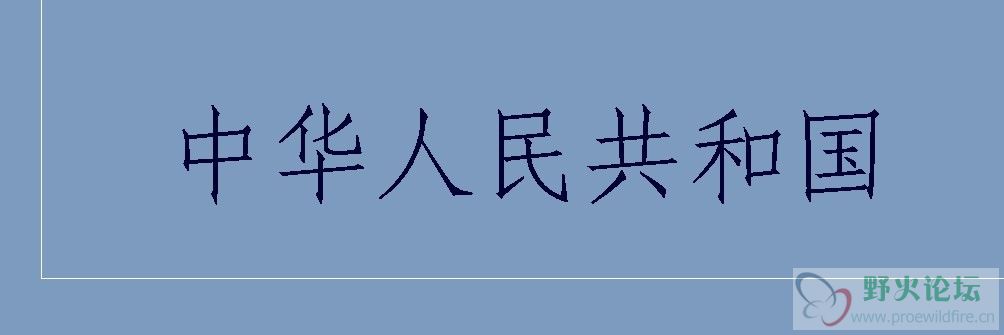

言归正传,先上图 QQ图片20130517202850.jpg 这个是设置好后注释时默认的字体,OK,没问题,符合国家标准,转CAD也不是问号。

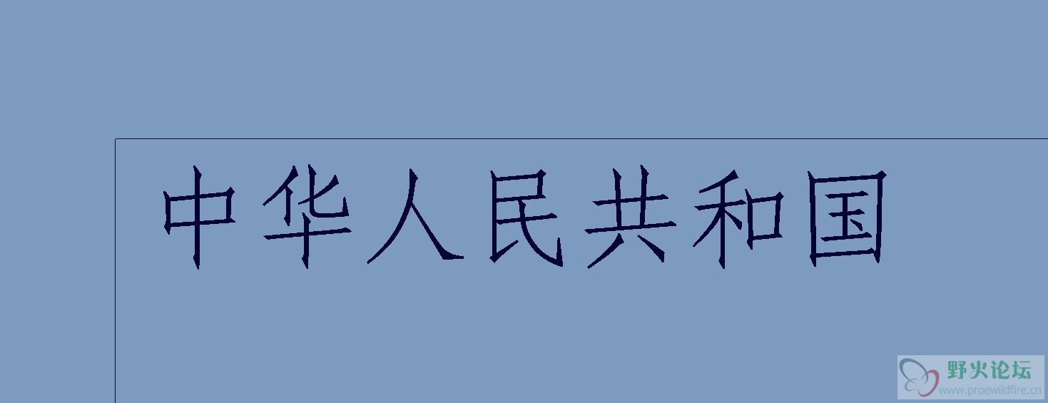

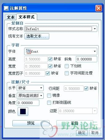

接下来继续设置图框 插图表 双击表格打字 大家注意,此时问题出现了,如图 QQ图片20130517204642.jpg   点文本样式 QQ图片20130517204923.jpg 又回到了设置以前的默认字体了。
想问下各位大神,这是为什么?
难道是Pro/E表格里的字体由另外的配置文件管理,或者需要在配置文件下修改什么选项,百度很久最终也是不得而知。  求解

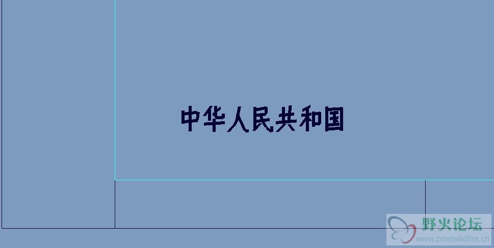

 楼主| 发表于 2013-5-18 08:07 | 显示全部楼层
   真的是一模一样哦
QQ图片20130517214710.jpg 这个是在绘图模块下插入表后打进去的字,为什么这里又是长仿宋体了勒?
望高手帮忙解答。

发表于 2013-5-24 09:39 | 显示全部楼层
proe字体默认是font,你可以将字体拷贝到安装目录下_:\Program Files\PTC\Creo Elements\Pro5.0\text\fonts这个目录下,你会发现,字体的名字会发生变化,然后回到proe工程图修改一下配置default_font这个是控制默认字体的,你将值修改为刚刚拷贝进去的字体名,然后保存就好了!保存到启动目录!
学之以道,贵之以专!
