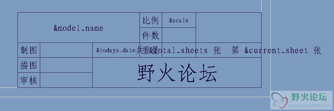

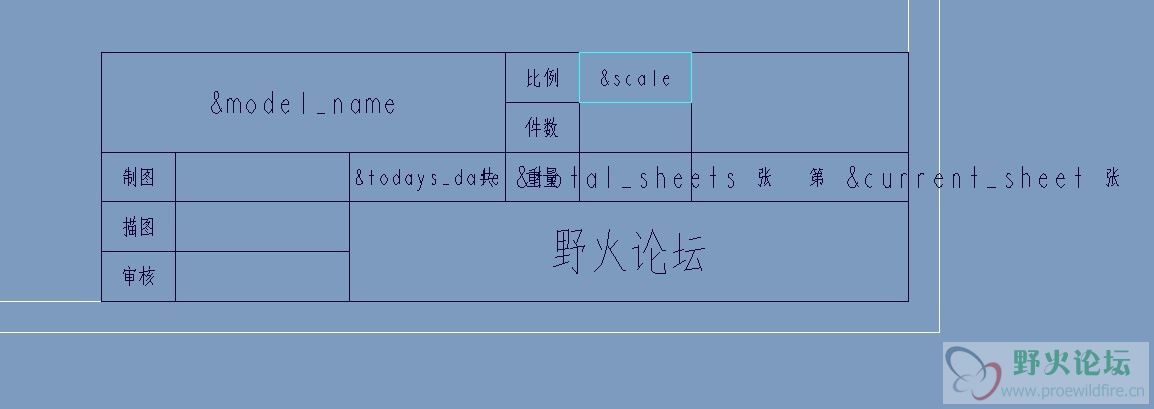

看了好多的视频,想做个自己公司的图框。
1.jpg 这个是自己在绘制图框时的字体
2.jpg 这个是野火老大的制作图框的字体
问下各位,为什么我不管用什么字体都有个宽度,能不能像野火老大一样字体看上去跟线条一样?

 楼主| 发表于 2013-5-22 21:18 | 显示全部楼层
应该是这样的,野火老大是用4.0建的,而4.0默认的就是这个线条一样的字体。
我的是用5.0建的,而5.0默认的就是我那样的字体,所以····

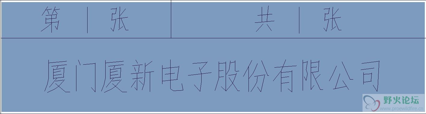

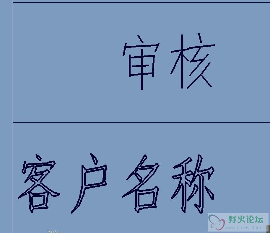

在字体还是默认的情况下时若打开一个设置了字体的.dtl文件时,默认字体就会改成这个.dtl里设置的字体了,这就可以如何更改格式模块下表格的字体设置问题。如图
QQ图片20130522211710.jpg QQ图片20130522211746.jpg QQ图片20130522211836.jpg QQ图片20130522211858.jpg
