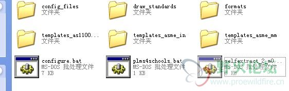

我的creo2.0中configure.bat点击打开,一闪就过,无法选择所谓的序号5,我也上网查过了,什么注册表的问题试过很多种方法,都没有效果,请问有没有人懂的啊,真心希望有好的解决办法。小弟在这非常感谢

你说的是这个吧
http://www.proewildfire.cn/thread-88714-1-1.html
到cmd 下去运行,不是直接双击
发表于 2013-5-17 23:56 | 显示全部楼层
我曾经也遇到过这个问题,下载个你所用系统(32或64位)的choice.exe文件并复制到\Creo 2.0\Common Files\M040\creo_standards目录下即可。

回复 4# hanjoy 的帖子
大哥,您太伟大了,非常感谢
