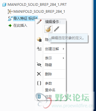

发表于 2016-7-12 20:08 | 显示全部楼层
825871928 发表于 2015-7-10 10:06
记得以前坡面修补以后 编辑里面有实体化 ,CREO  2.0   IDD里面好像没找到实体化在哪里?
进入IDD界面只要你的面不好,直接可以生成实体了
  比破衣要方便一点
发表于 2016-7-16 22:04 | 显示全部楼层
进入IDD的方法
IDD
IDD
查找-间隙-输入间隙值-查找

发表于 2018-9-18 10:21 | 显示全部楼层
;有的。 在进入IDD模式旁边有个实体
