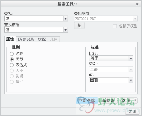

请教一下。
                  cero2.0破面修补的小破面查找方法?
wf5.以前的版本大家都知道可以用继承
回到是2001版的模式
是用曲面,延拓曲面--边界链,这个命令找的
有破面的话这个命令就会显示下一个.下一个..那样一直让你选择破面的边线执行延拓命令,
蛮快的
破面是很烦人的.
但是在cero2.0怎么快速查找小破面呢?

进入IDD
Ctrl+F调出搜索工具
查找-间隙-输入间隙值-查找
[ 本帖最后由 ivy123zxj789 于 2013-5-14 10:00 编辑 ]

单侧边查找 ctrl+f

8L是正解,注意标准类别值 一定要选择单侧
