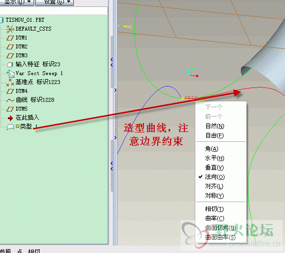

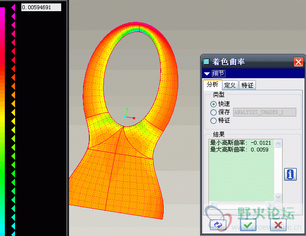

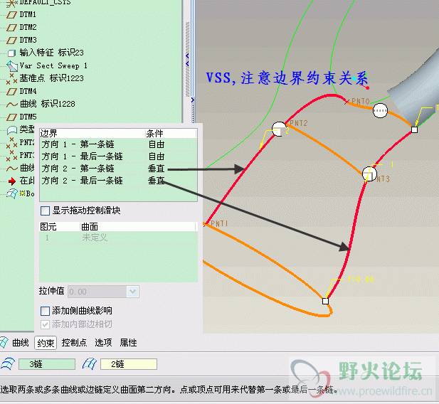

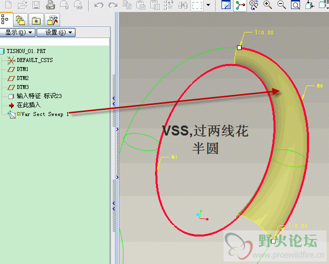

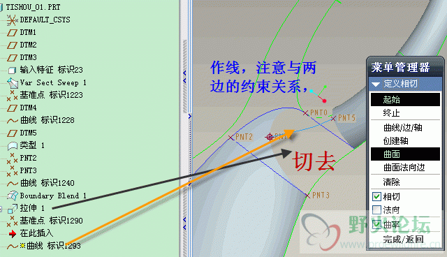

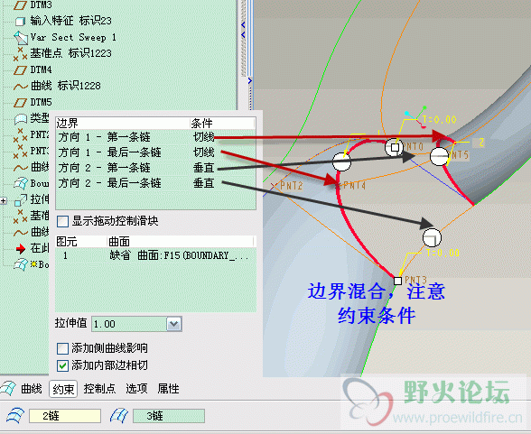

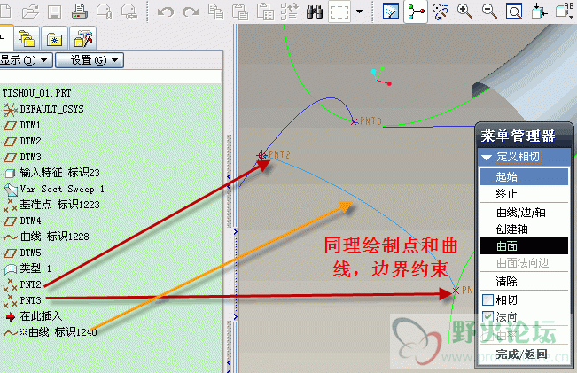

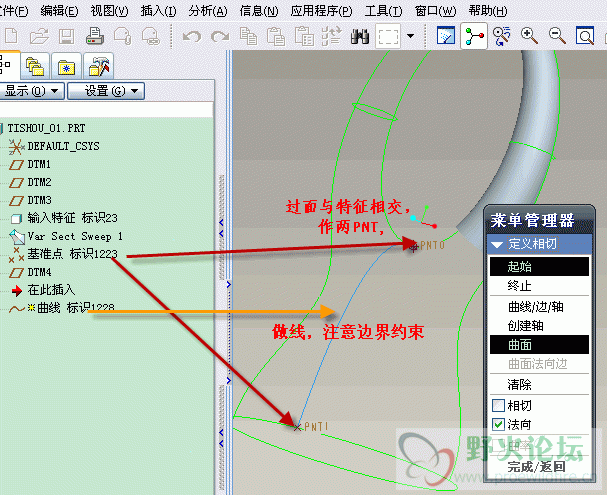

忙里偷闲,做个简单教程,希望大家指点一二。作教程好费时间啊/
原题:提手曲面补面
http://www.proewildfire.cn/thread-11176-1-1.html
1。VSS,这步比较简单
2。作相关辅助线与点
3。造型,作边界线
4。做线与相关点
5。边界混合,注意边界的约束条件
6。切去效果不好的面,然后再补上、
7。边界混合,注意边界约束

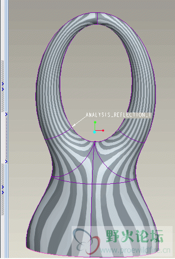

8。之后就是合并的问题了,总体效果图
高斯分析与斑马线,效果不错,鼓掌

发表于 2009-7-10 09:35 | 显示全部楼层
请问……步骤  "2。作相关辅助线与点" 做曲线的时候只有2点而且没有曲面啊……怎么选曲面法向做出曲线啊……我做的一直是直线……

发表于 2009-7-28 11:38 | 显示全部楼层
请问教程中的第2和第3步上的DTM4 DTM5是怎么做的?另外第3步那条线是怎么画的呢,那个菜单(见图)我怎么找不到?
