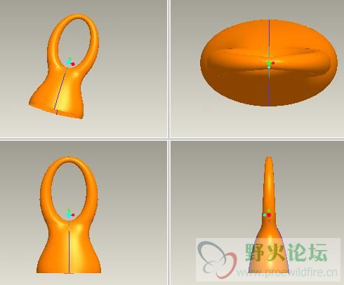

在别的论坛里看到的题目,大家练练手吧,希望大家多多支持。
教程已出,做题者方法不同者酌情给分
提手曲面补面教程
http://www.proewildfire.cn/thread-11326-1-1.html
附效果图:
想要钱吗?做题吧.
想要威望吗?做题吧.@^_^@
想要提高自己吗?那么做题吧.
[ 本帖最后由 zmorphis 于 2008-9-11 19:30 编辑 ]

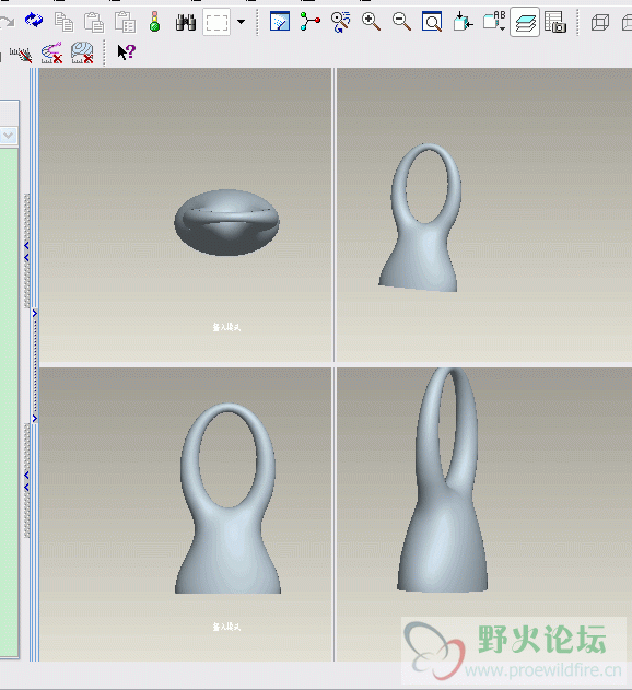

发表于 2008-9-10 09:33 | 显示全部楼层
做了个,有不好之处还请指教!
参与人数 1金钱 +2 收起 理由
zmorphis + 2 感谢做题,继续加油,prt发上来给你加威望

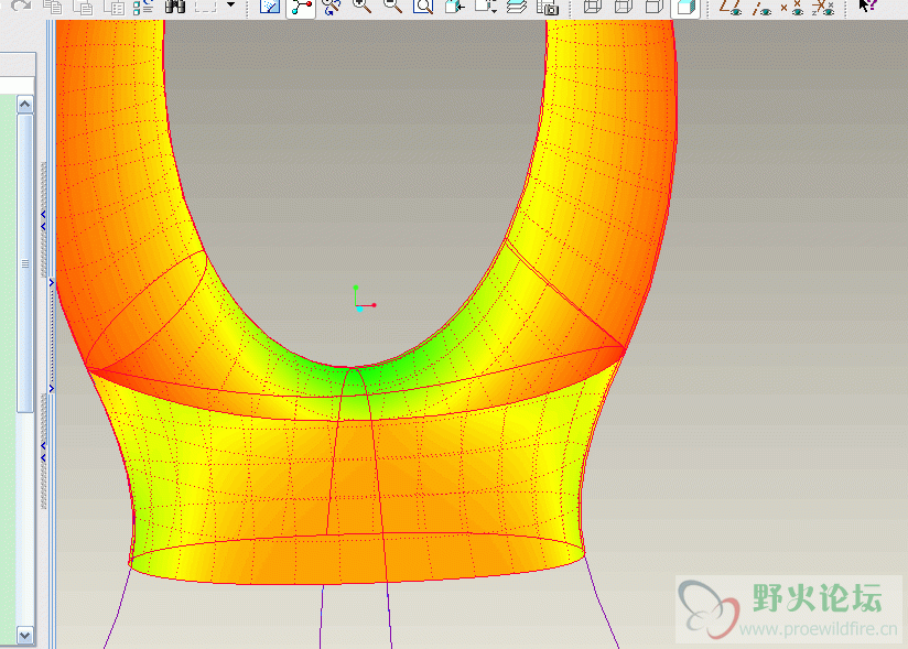

 楼主| 发表于 2008-9-10 10:43 | 显示全部楼层
回复 5# 的帖子
麻烦把prt传上来,
或者你用高斯曲率,斑马线分析一下曲面效果图,贴上来,好给你加分//

379
发表于 2008-9-10 12:12 | 显示全部楼层
PRT档
PRT档
prt0001.prt.part1.rar
97.66 KB, 下载次数: 260
prt0001.prt.part2.rar
97.66 KB, 下载次数: 259
zmorphis + 1 做的不错!

 楼主| 发表于 2008-9-10 16:16 | 显示全部楼层
勉强过关,高斯分析结果,g1连续,继续努力//
