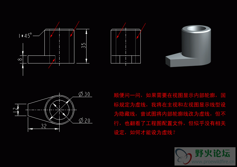

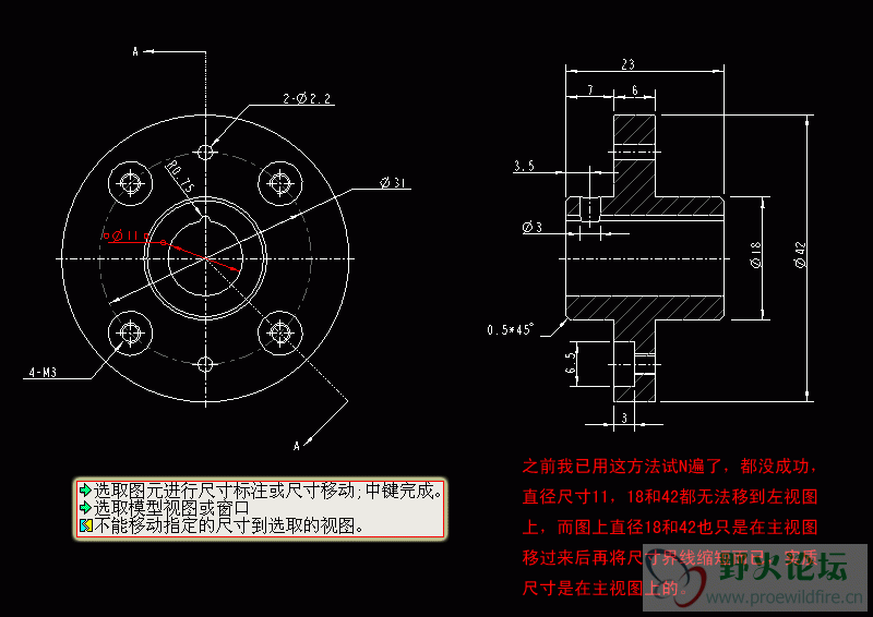

呵呵,我现在已明白工程图配置文件是嵌入工程图里的,这点像photoshop处理过的数码相片一样。您提到的“其实如果在侧视图上标不出直径,可以换一种思路,先在正视图(正面为圆)上面标出直径,将直径尺寸点红右键——将项目移动到视图,选择侧视图就可以了”这一方法我之前已试了很多次,但不知为何不行。
