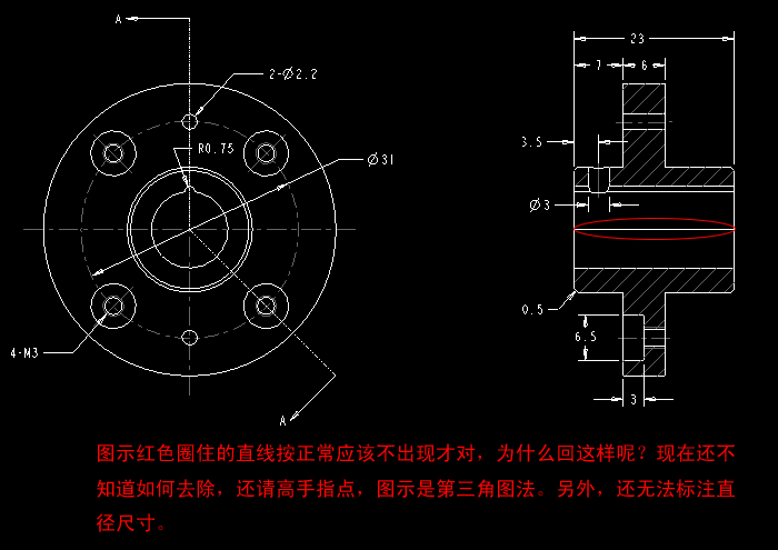

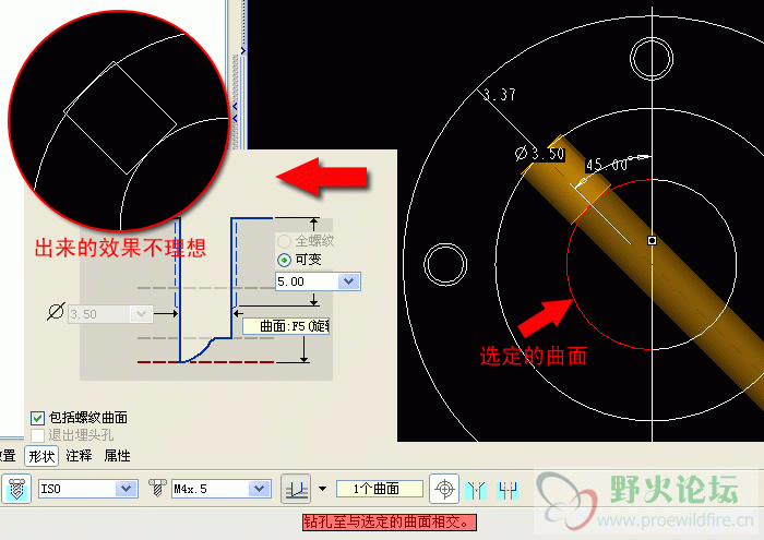

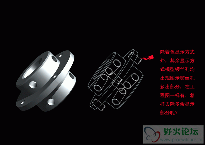

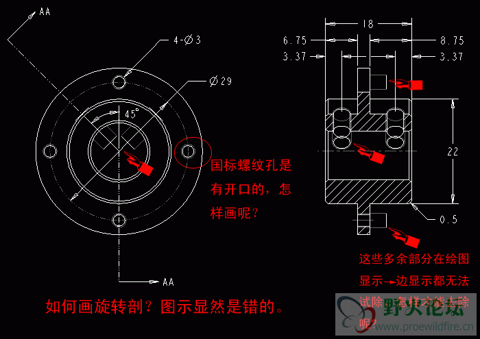

近日在学工程图,但却遇到不少问题,有些通过在网上潜水学习解决了,但有一些仍未解决,以下图片提到的问题恳请高手帮助指点,谢谢!

1、你在做螺纹时的深度选择不对
2、螺纹的显示问题请看置顶帖,工程图配置文件常用选项
3、旋转剖论坛有教程,先找找
   注意全部展开与全部对齐
4、螺纹拭除,通过显示、拭除也可以实现
[ 本帖最后由 31358302 于 2008-9-11 19:31 编辑 ]

发表于 2008-9-11 20:01 | 显示全部楼层
新手不会发帖..在这跟风一下,请大家帮个忙个..我要在工程图中从RIGHT或都FRONT面剖开.不管怎么剖都说剖面中止.不管是在3D中做好剖面在工程图就是说中止,.只有在DTM1面中可行.不过只要删去灯上的陈列就可以剖开,.大家帮个忙吧.如下图.陈列是绕轴陈列成36份的.

发表于 2008-9-11 20:04 | 显示全部楼层
初看你的模型不应该有这样的问题
只是不好判断,方便的话传个prt上来看看

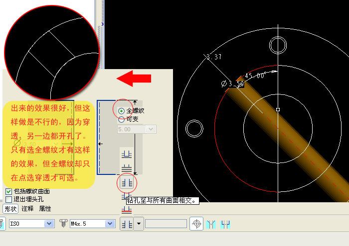

 楼主| 发表于 2008-9-12 18:09 | 显示全部楼层
我将螺丝孔深度改了,但仍有些问题不太明白,请帮忙看看,谢谢!

发表于 2008-9-12 19:44 | 显示全部楼层
你所说的直径不能标注是什么意思
中间的实线
工程图配置文件*.dtl
show_total_unfold_seam no
径向的螺纹问题,你如果想做得漂亮点的话,可以做螺孔特征时新建一个平面
做了个简单的prt,具体你看看
有问题再跟帖

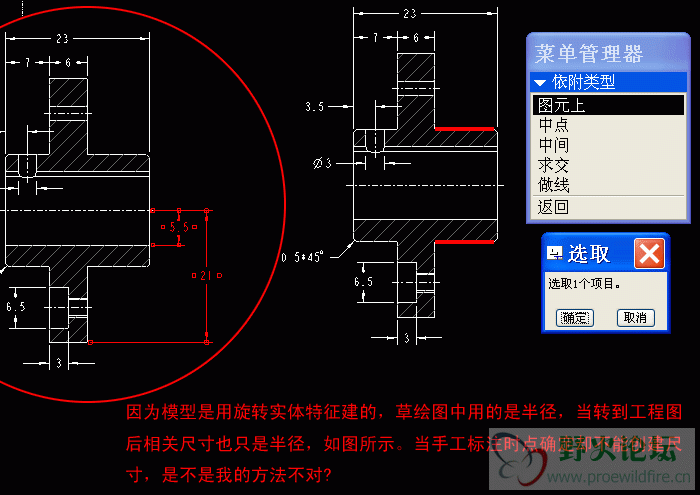

 楼主| 发表于 2008-9-13 13:16 | 显示全部楼层
[quote]原帖由 31358302 于 2008-9-12 19:44 发表
你所说的直径不能标注是什么意思
中间的实线
工程图配置文件*.dtl
在您回贴指导下,我提到的一些问题也大部分解决了,工程图配置文件设置原来比较重要,您发的"工程图配置文件*.dtl常用选项及使用详解''这篇好文章其实已提到,都怪自己没好好学.我提到的不能手工标注尺寸的问题如下,我还没法解决,请指点.另外,我将改好的工程图配置文件改好后直接放在D盘下,并在config.pro文件中设置选项drawing_setup_file值指定这工程图配置文件,但退出后再打开又回复原默认的工程图配置文件,奇怪,不知怎么回事.我现在又用回2.0版,故还没法打开您上传的文件.

发表于 2008-9-15 20:27 | 显示全部楼层
1、工程图配置文件是和工程图绑定在一起的,config.pro中的那个选项,只对新建的工程图有效。(如果不是这样,工程图就全乱套了),也就是说已做好的工程图的配置文件是不会因为那个选项而改变的。已做好的工程图更改配置文件,只有手动加载才可以,在工程图屏幕右键——属性——绘图选项——在打开的选项窗口最上面一行,点打开,打开你的配置文件*.dtl,再点应用,确定就可以了。
2、你说的直径不能标注问题
分两方面看,一是你的内孔直径,因为你用的是旋转展开剖面,所以视图中显示上边线并不是内孔(半径5.5)的边线而是内孔一小槽的边线,所以不是直径,当然标不出来。二是大圆的直径(半径21),标不出来可能是你的图有问题,也和一类似边线不对。因为你没有传文件上来所以不好判断。
其实如果在侧视图上标不出直径,可以换一种思路,先在正视图(正面为圆)上面标出直径,将直径尺寸点红右键——将项目移动到视图,选择侧视图就可以了。
