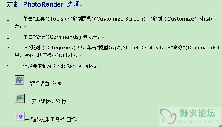

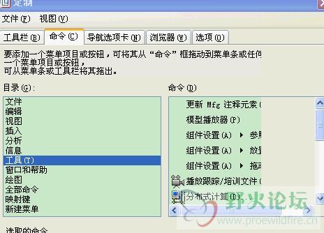

请教一下我装了3.0的,想学渲染,怎么工具里定制屏幕里的命令里没有模型显示?
没法设置

发表于 2008-9-11 18:02 | 显示全部楼层
proe 渲染图文教程下载(WORD格式)
http://www.proewildfire.cn/thread-43-1-1.html
看看这里!

 楼主| 发表于 2008-9-11 20:05 | 显示全部楼层
我说的就是那里的。我下载后看到与PROE界面设置不一致,所以才不知道到底怎么做
发表于 2008-9-11 20:47 | 显示全部楼层
你可以在菜单里找到那些命令,如果把所有图标都放到屏幕上,那就没有画图区域了

 楼主| 发表于 2008-9-11 22:43 | 显示全部楼层
谢谢野火,我还没学到那里来,我只是想照你的那个教程来学一下,我的命令里没有那几个控制图标和命令,我找不到
发表于 2008-9-12 07:04 | 显示全部楼层
视图,模型设置,渲染控制
