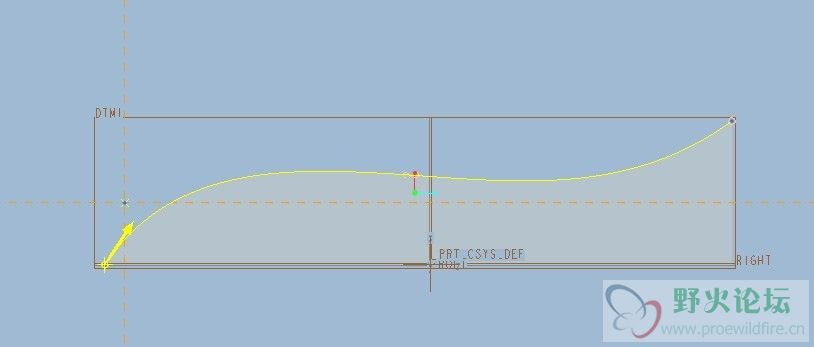

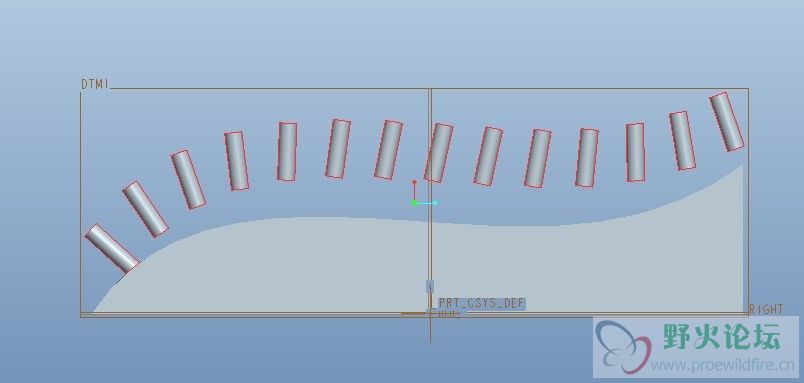

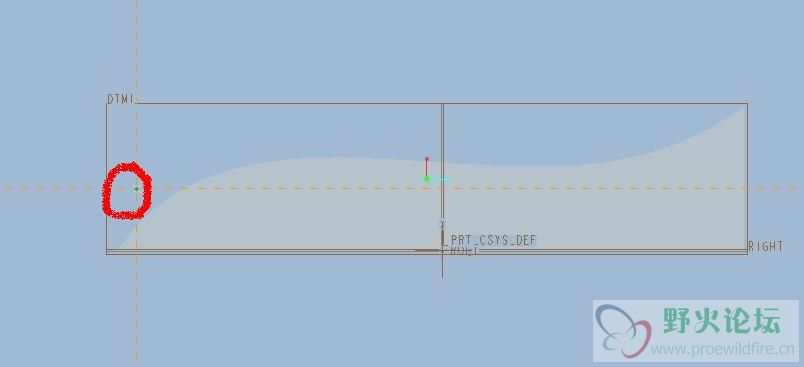

求解释,怎么把特征的中心去掉
特征应该没有问题吧
特征应该没有问题吧
红圈中出现了特征的中心
红圈中出现了特征的中心

没人嘛?求高手解答啊,最后怎么变成这样了。。。

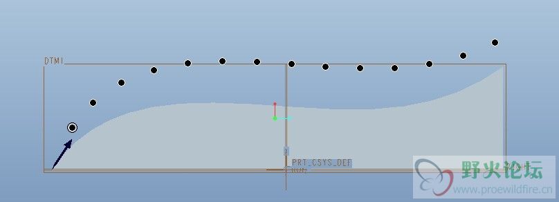

先在曲线上打一个点,阵列点,在参考第一个点做你要在曲线上阵列的特征,就会参照点阵列了,点在曲线上,所以你阵列的特征也会在曲线上了
