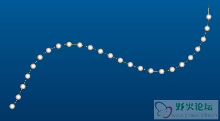

一、草绘一条曲线,这个就不上图了哈

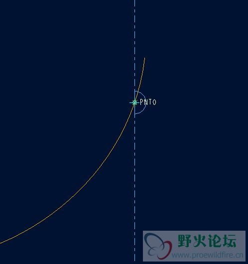

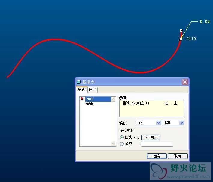

二、在曲线上创建一个基准点,比例上填0.04
三、做一个旋转球,草绘时一上一步做的基准点为参照。
完成后如图
四、将基准点和球 建立组

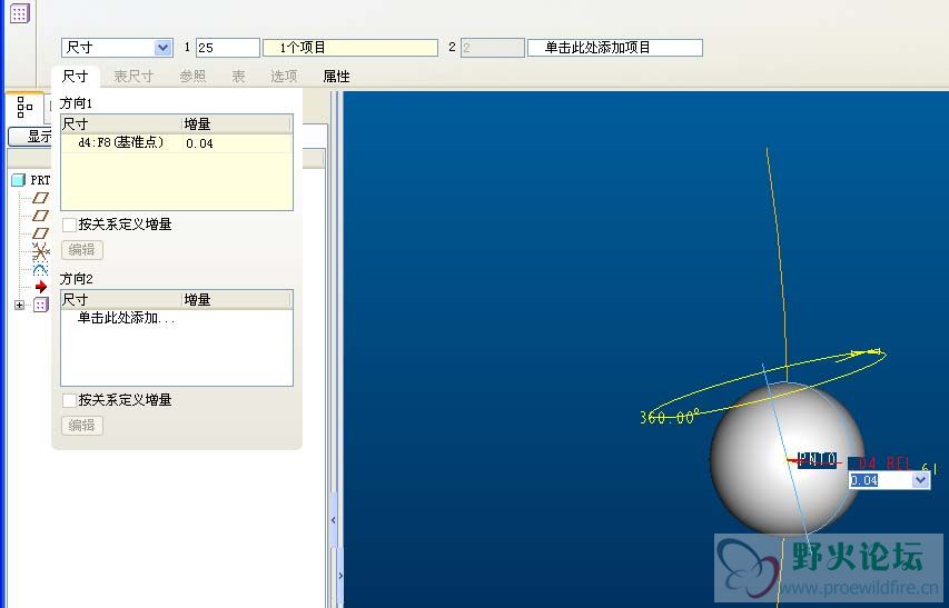

五、 对组进行阵列,选尺寸阵列,选择基准点,增量0.04,个数25,点中键完成。
最后结果:
注意事项:在创建基准点的时候,数值一定要小于1。在阵列的时候,尺寸和个数的乘机也一定要小于或者等于1.
第一次做教程,很简单,帮助初学者,大家莫见笑哦!要是斑竹能给加个威望,我就更开心啦,哈哈

发表于 2010-9-20 17:30 | 显示全部楼层
尺寸阵列,怎么选择哪个数值
194
238
 楼主| 发表于 2010-9-20 19:00 | 显示全部楼层
回复 2# lucky001 的帖子
点击阵列之后,直接到图上点就可以了啊

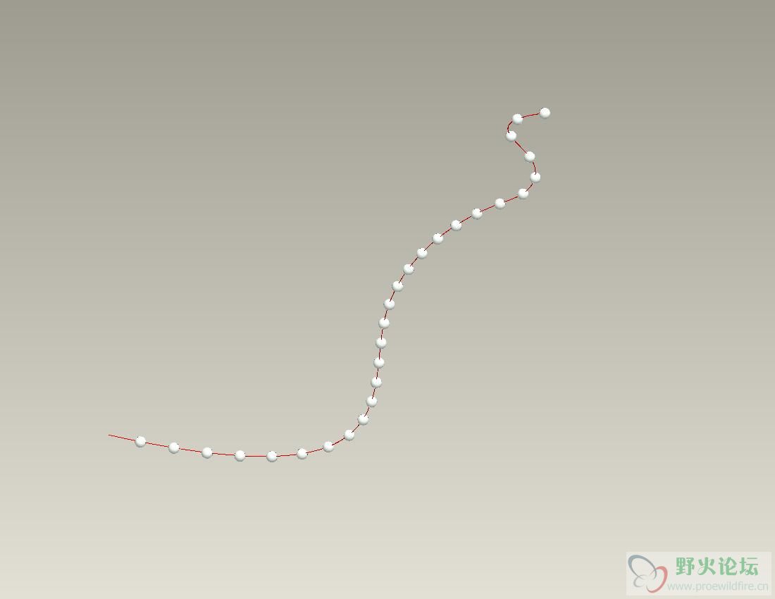

发表于 2010-9-20 20:22 | 显示全部楼层
我作的不过没有你的好看
我作的不过没有你的好看
