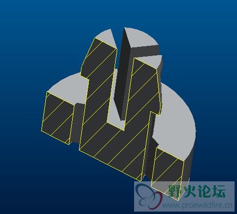

[求助] 如何卡住线路板

谢谢指教。。
我对模具不了解。如果有那4个小凸起,脱模容易么??
改动和脱模方便的,不用加滑块。

回复 21# zhetai66 的帖子
要做斜顶。

发表于 2013-4-25 21:50 | 显示全部楼层
用自攻钉啦,你这个柱子上搞个孔就好了,改模也简单!

回复 23# oopwwxp 的帖子
谢谢你们的回复。。
用螺丝会增加材料、时间、人工、工具成本。。这不是一个工厂会采用的。
我们的后期固定是灌封环氧树脂,前期只需要大概固定线路板。

原帖由 aviv_zhong 于 2013-4-25 14:29 发表
要做斜顶。
无需斜顶的。

发表于 2013-4-26 22:52 | 显示全部楼层
楼上正解,直接模具上实现,不增加物料成本和人工成本
