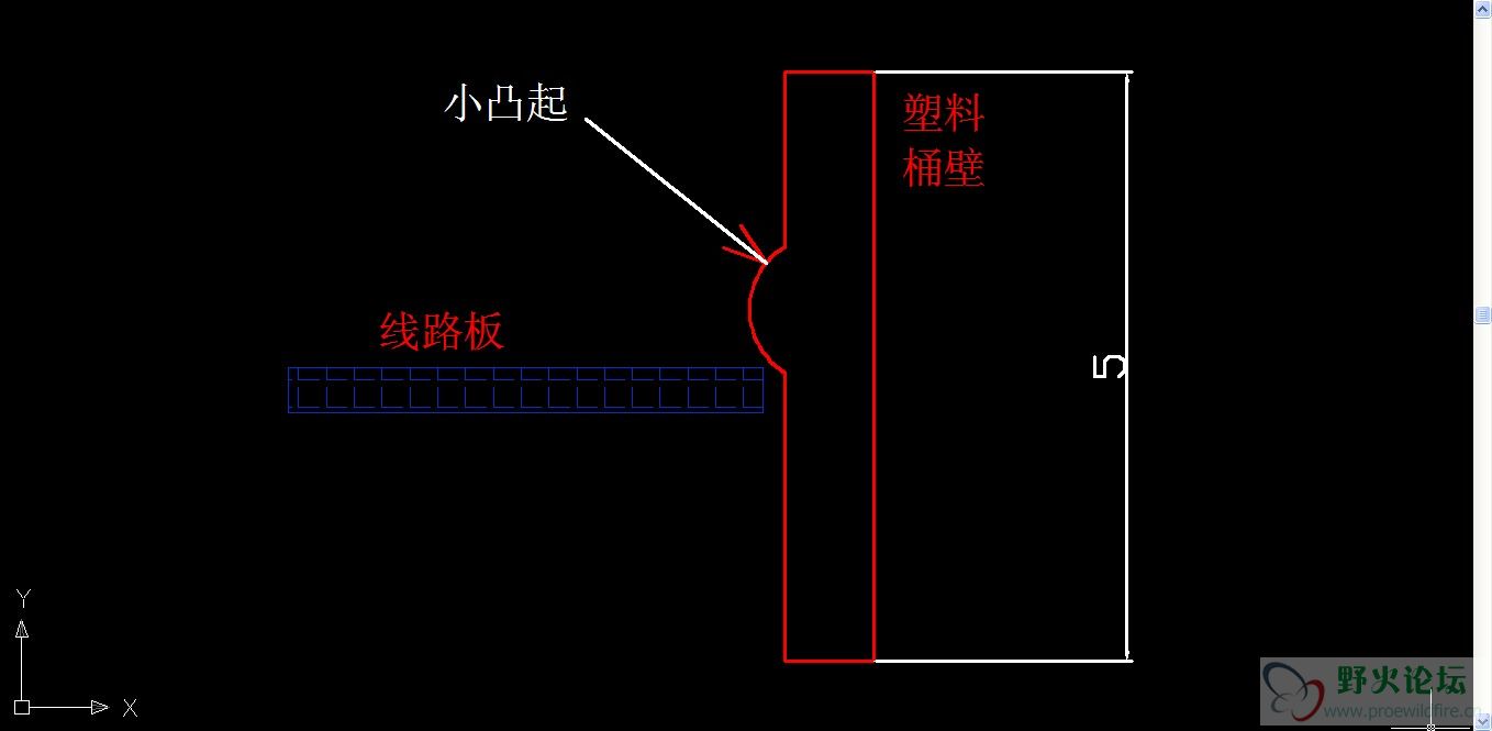

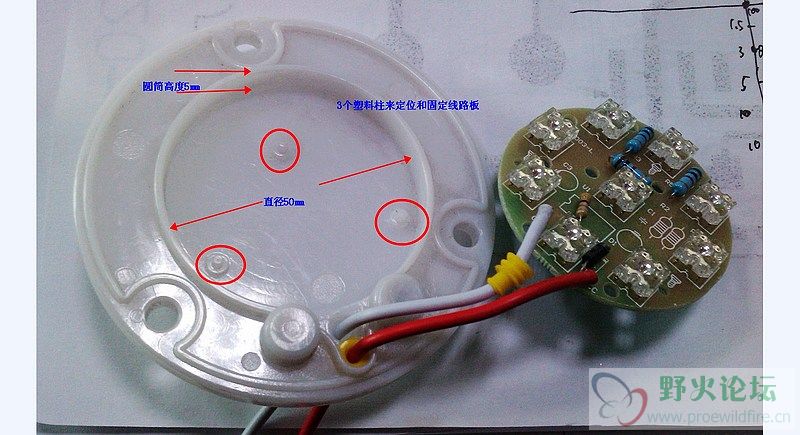

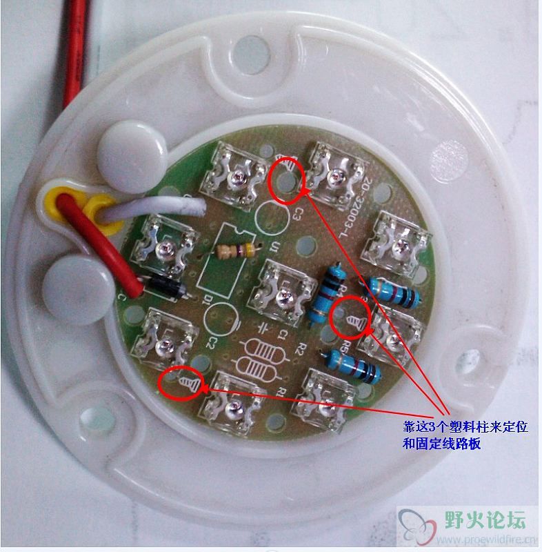

求助一下各位,工厂有做一批LED灯具,现在塑料件卡线路板有个小问题,仅依靠三个小塑料柱子来固定,不够好操作。
下图指出
请问能不能把塑料件某个位置加个勾扣,这样,线路板直接卡在里面了。或者那个圆筒壁加个凸起,线路板也能按下去就固定好了。。
加凸起的话,会需要强脱模么??
勾扣的话,模具会非常困难么?
 楼主| 发表于 2013-4-20 10:48 | 显示全部楼层
可以把三个塑料小柱子改成类似这样的勾扣结构么?
 楼主| 发表于 2013-4-20 10:54 | 显示全部楼层
或者做塑料桶壁加2个这样的小凸起,也能固定线路板。
但是这样需要强脱模?

楼上的不错,我想到的也是这些了!不过要是作成卡勾的,那么模具上需要滑块,看你的贴图,需要将卡勾数量减少,以便留给更多的空间跑滑块,比如三角分布即可。希望可以帮到你!

 楼主| 发表于 2013-4-20 15:36 | 显示全部楼层
回复 4# zdg251889620 的帖子
卡勾的话,对模具要求高么??
如果做卡勾的话,可以只做2个就够了,只需要保证线路板不松动,因为后面还需要灌胶。。。
如果做桶壁做2个小凸起的话,会需要对模具进行强脱模么??

发表于 2013-4-20 23:15 | 显示全部楼层
如果后期还要灌胶的话可做成直纹花纹再加点锥度能另时紧固用,模具改动也比较简单。

发表于 2013-4-21 10:47 | 显示全部楼层
看楼主是什么材料啊,在哪里加顶针,强脱应该是没有什么问题的啊
