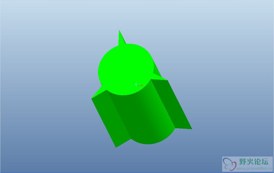

 楼主| 发表于 2013-4-22 09:14 | 显示全部楼层
9楼的意思是把圆柱改成这样的么???依靠小尖尖突起来摩擦固定线路板?
这样会不会造成线路板安装不到位呢?

发表于 2013-4-23 01:45 | 显示全部楼层
原帖由 longdeng84 于 2013-4-22 09:14 发表
140753
这样会不会造成线路板安装不到位呢?
如果怕不到位,就在有齿的位置从对面透空,齿齿的前部加锥度,便于安装。

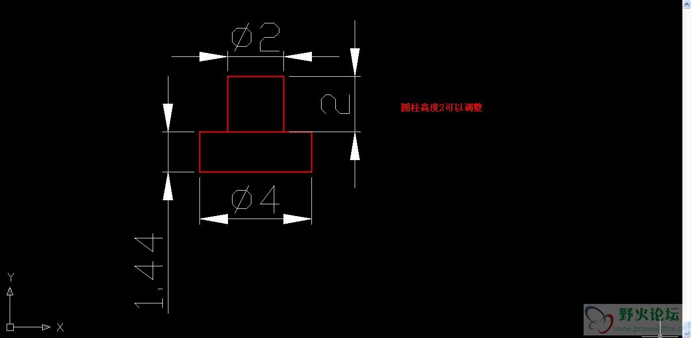

 楼主| 发表于 2013-4-23 09:02 | 显示全部楼层
目前我们的产品中那个小圆柱的图大概是这样的。单位mm。
298
471
发表于 2013-4-23 22:59 | 显示全部楼层
原帖由 longdeng84 于 2013-4-23 09:02 发表
140796
我的想法是这样的,你看一下,大端比孔大0.1,下面的漏空高度比绝缘板高0.1,改模也方便的,
如果觉得要更理想,就在凸台中间开0.4的一字或十字槽,大端可加大一点,更可靠些。
中间开槽如果觉得强度不够也可加大线路板的孔和圆台的直径。

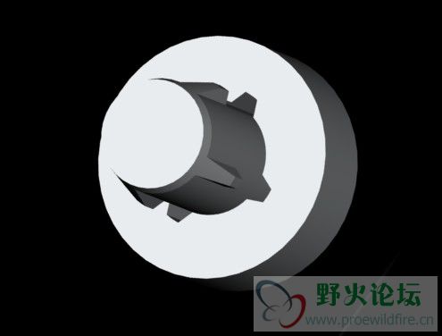

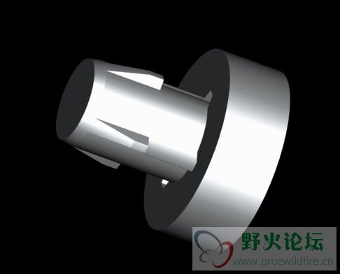

 楼主| 发表于 2013-4-24 10:50 | 显示全部楼层
回复 17# zhetai66 的帖子
谢谢指教。。
我对模具不了解。如果有那4个小凸起,脱模容易么??
