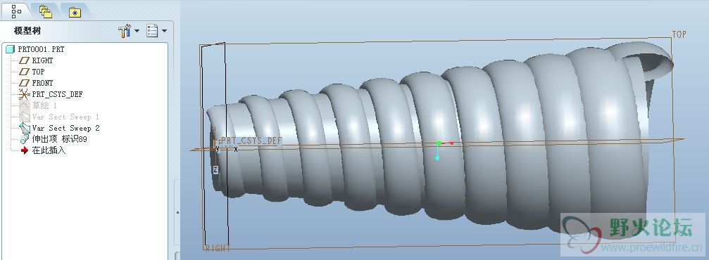

发表于 2013-4-22 20:23 | 显示全部楼层
主要特征都做出来了,但是尺寸设置错了,后面修建曲面实体化都很简单,就懒得弄了

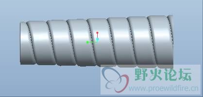

发表于 2013-4-24 09:08 | 显示全部楼层
螺旋扫描,参数设置正确后就可以做出来了。不麻烦。

发表于 2013-4-24 11:24 | 显示全部楼层
