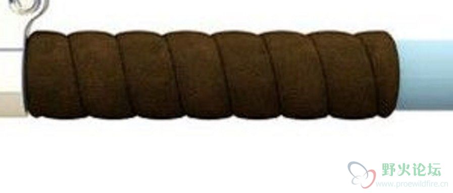

如图渐变式手柄!求教!!

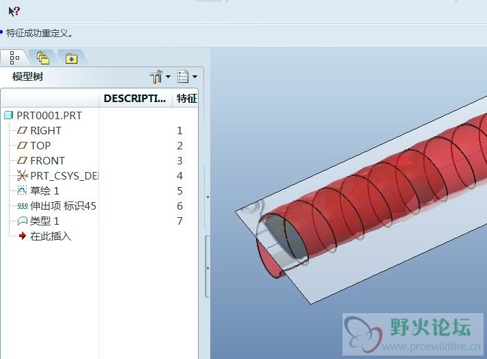

发表于 2013-4-18 18:58 | 显示全部楼层
QQ截图20130418185702.jpg 参与一下。没画好。高手指点一下。

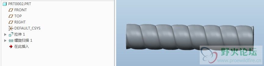

发表于 2013-4-18 22:55 | 显示全部楼层
luoxuansaomiao
prt0001.prt.rar
56.27 KB, 下载次数: 13
486
686
发表于 2013-4-19 09:05 | 显示全部楼层
大概搞的
手柄.prt.rar (184.56 KB, 下载次数: 17)

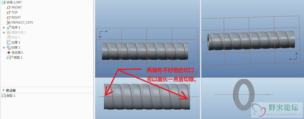

发表于 2013-4-19 11:56 | 显示全部楼层
Creo2.0画的,没装4.0的。以下是椭圆的。
手柄-1.prt.rar (64.4 KB, 下载次数: 13)

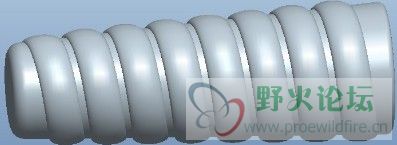

发表于 2013-4-20 15:29 | 显示全部楼层
190
291
发表于 2013-4-20 17:49 | 显示全部楼层
第二种比较简单,
关键是画第一张图,我弄了下没弄的出,看楼下能不能给出好方法。
