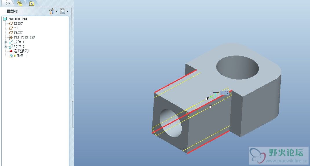

[求助] 在proe里45°倒角在R10那里怎么弄?

17楼的正解,看过林清安的书,当时也为这个倒角发愁,后来看了讲解,恍然大悟

17楼,先倒角 再倒圆角。

我用的是5.0版本的。可以打开的。
前二步拉伸都应该知道吧。
倒角
倒圆角

注意倒角的顺序,先倒角,在圆角,17楼的是正解,这个我们老师讲过的,挺典型的,不用混合扫描,就是注意倒角的顺序

成功了!不过倒圆角的时候一次不能全部倒出来!要多倒一次!先倒2条长边,再倒4条小边!注意先后顺序就好了!
