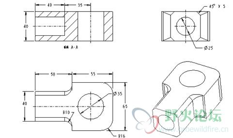

proe里倒c角怎么没有可变倒角?(看好了,不是倒圆角哦!)在R10那里怎么做可以得到图里的效果!请大家帮帮忙!最好把步骤说详细点!或者发个prt文件!

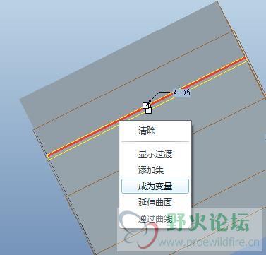

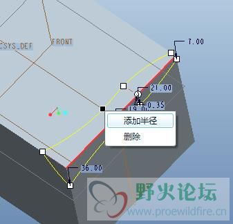

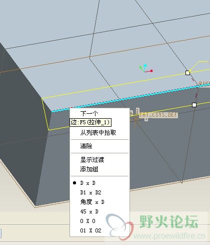

发表于 2013-4-15 22:12 | 显示全部楼层

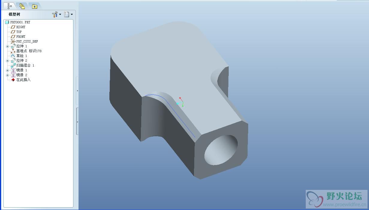

发表于 2013-4-15 22:32 | 显示全部楼层
倒角我是做不出来,用边界混合做也行不,有方法做出来就行吧

发表于 2013-4-15 23:27 | 显示全部楼层
2楼的朋友,你用的是那个版本啊?我的倒角命令右键怎么没有可变变量呢?我用的是4.0
256
289
发表于 2013-4-16 07:47 | 显示全部楼层
我用的也是4.0,还真没这个选项
发表于 2013-4-16 08:12 | 显示全部楼层
5.0也没有,只有倒圆角才有

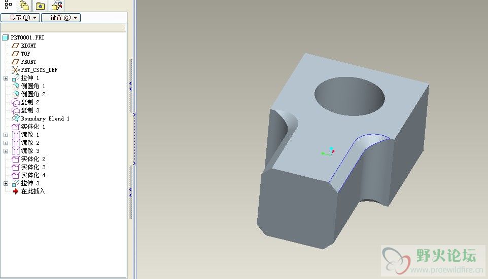

发表于 2013-4-16 12:26 | 显示全部楼层
不知道这样符合楼主吗
 楼主| 发表于 2013-4-16 12:29 | 显示全部楼层
三楼发个prt附件上来行么?
