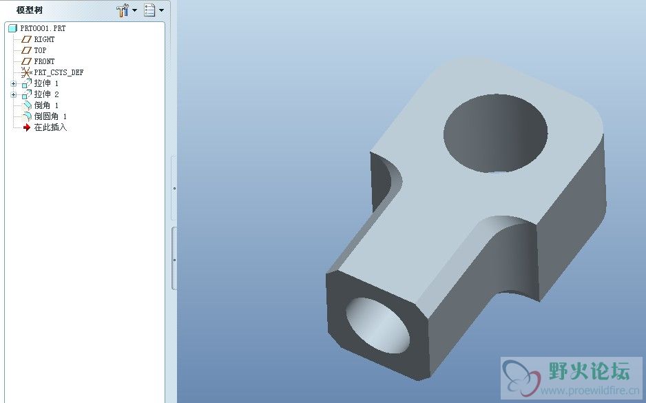

[求助] 在proe里45°倒角在R10那里怎么弄?

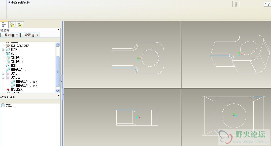

发表于 2013-4-16 14:04 | 显示全部楼层
楼主看一下吧,你说的那个用扫描混合命令可以完成,只是要建三个截面,这是我做的

 楼主| 发表于 2013-4-16 18:03 | 显示全部楼层
我的是4.0 好像没有剖面那个选项!
128
159
发表于 2013-4-17 08:24 | 显示全部楼层
回复 13# 快乐小疯仔 的帖子
是混合扫描命令,没有吗?我用的5.0的,没用过4.0的,所以你的找找

 楼主| 发表于 2013-4-18 07:50 | 显示全部楼层
以证实!4.0没有!明天装个5.0试试!

发表于 2013-4-18 13:02 | 显示全部楼层
prt0001.prt.rar (116.92 KB, 下载次数: 19)
310
406
发表于 2013-4-20 10:42 | 显示全部楼层
17楼才是正解,有时候我们应该换换先后次序试试效果
103
109
发表于 2013-4-20 11:10 | 显示全部楼层
我用的也是4.0,还真没这个选项
103
112
发表于 2013-4-21 18:14 | 显示全部楼层
