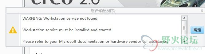

这个怎么解决阿!!!

安装卸载了好几次!!还是出现这个!!为什么会出现这东西呢!

发表于 2013-4-15 21:29 | 显示全部楼层
    这里的大約意思是 “工作站服务”找不到,必须安装并且开启这项服务,请向微软文件或硬件销售商请求帮助。”
    解决方法:
    打开“控制面板”,“切换到经典视图”,“管理工具”,打开“服务”,然后找到名称为“Workstation” 的服务,双击它,将启动类型设置为“自动”,然后点“启动”,应用,确定。———— 于是,应该就 OK 啦!
    ———— 试试 ?!
    想起来了:论坛管理员的解答更好(图文并茂)!一定去看看喲 !———— http://www.proewildfire.cn/thread-3071-1-1.html

发表于 2013-4-15 21:41 | 显示全部楼层
正解
