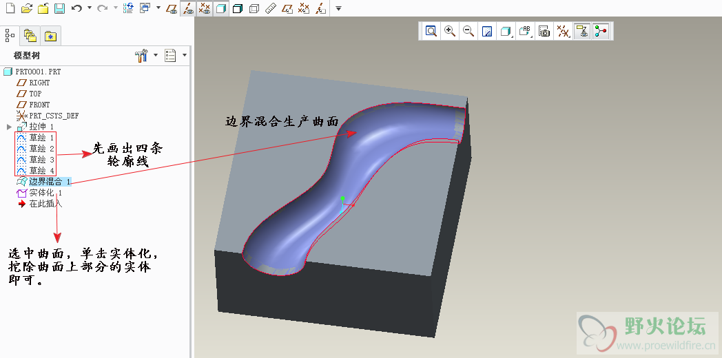

[求助] 这个图proe怎么处理

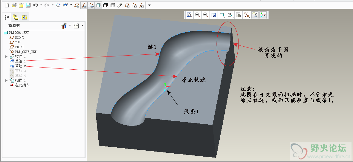

有两种常见的方法
可变截面扫描和边界混合
