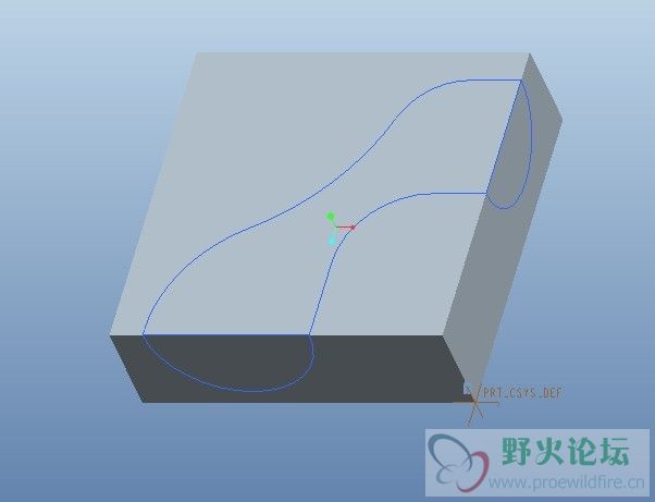

[求助] 这个图proe怎么处理
发表于 2013-4-14 19:58 | 显示全部楼层 |阅读模式
谢谢各位高手啊

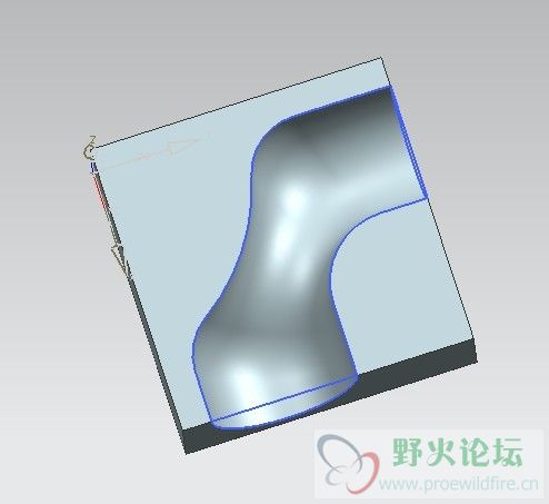

 楼主| 发表于 2013-4-14 20:40 | 显示全部楼层
处理后的效果
谢谢大家

发表于 2013-4-14 21:23 | 显示全部楼层
应该可以用扫描混合命令

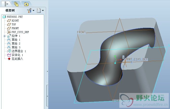

发表于 2013-4-14 22:39 | 显示全部楼层
拉伸曲面  描线  边界  实体化切掉

发表于 2013-4-14 23:16 | 显示全部楼层
直接可变截面扫描,
选取下面那条草绘曲线为扫引轨迹,上面那条草绘曲线作为辅助曲线,截面就为半圆。

发表于 2013-4-15 07:21 | 显示全部楼层
貌似 很经典的变截面扫描命令应用

发表于 2013-4-16 13:18 | 显示全部楼层
实体化切除貌似也是可以的
