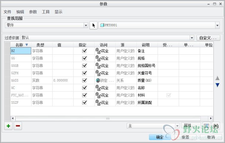

回复 10# 13724284485 的帖子
直接上图让你看看我的空白模板,你就明白了!
我是把我常用的模板添加了一些参数,然后保存,这样你下次打开还是会有这些参数的,只不过后面的值用你自己去输入了!
通俗一点来讲就是说把你的默认模板修改一下!
明白了吗?

发表于 2013-4-18 15:22 | 显示全部楼层
谢谢“我爱creo”,这是个很好的办法。
点击 工具→参数→文件→将配置另存为,将保存一个后缀为“xml ”的参数用户配置界面文件。
但问题是以后在其他目录工作,系统能不能自动找到这个配置文件,是不是需要在config文件中指定路径?
47
71

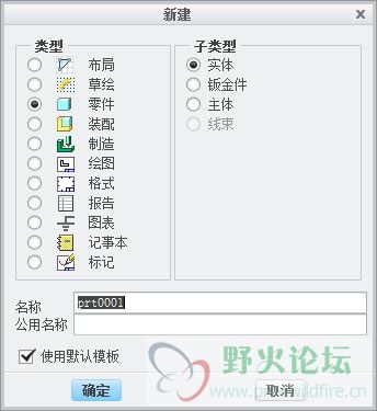

发表于 2013-4-20 21:15 | 显示全部楼层
回复13724284485
我们每次新建零件或者组件的时候,系统都会让我们选择一种模板(在使用默认模板不打勾的前提下),比如inlbs_part_solid或者mmns_part_solid;inlbs_asm_design或者mmns_asm_design。这些文件是proe的程序文件,他们在proe的安装目录\templates\下面。
以上的这些其实就是我们平时做的part文件或asm文件。
你打开proe程序,然后用proe打开以上的文件夹,找到你需要的模板文件,打开,他们就像你平时做的part或者asm一样,界面完全一样,只是没有内容,你点工具---参数---然后新建几个参数---然后保存---退出。
我就是这样做的,老大的提示应该也是这样的步骤吧。
