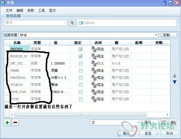

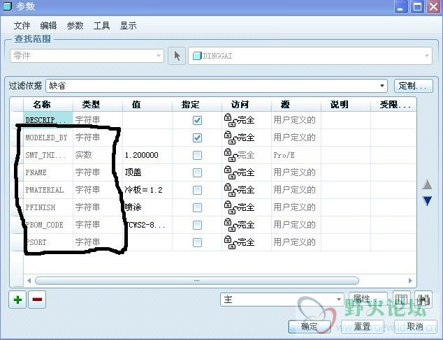

各位大哥请问这个参数可以做成配置文件么
就是圈起来的部分,每次去出工程图时就去设置太麻烦了,要是能设置好了直接倒进自己做好的参数就只有修改一下名称就可以了。有没有好方法啊?
如果可以在config.pro中又如何设置前面的选项名呢?

125
 楼主| 发表于 2013-4-14 15:53 | 显示全部楼层
回复 2# caixiaobing2009 的帖子
我是说在上个才画的零件上设置不是说工程模板上
就是说我把图的3D画好了不用在
77
125
 楼主| 发表于 2013-4-14 15:54 | 显示全部楼层
是这样的
77
125
 楼主| 发表于 2013-4-14 15:58 | 显示全部楼层
不是绘图模板上的东西

发表于 2013-4-15 09:00 | 显示全部楼层
修改一下你的模板就好了!不过后面值还是要你手动去添加
77
125
 楼主| 发表于 2013-4-15 10:58 | 显示全部楼层
回复 7# 我爱creo 的帖子
能说清楚一点么
值是自己去改
每个产品的值都不一样
我是想用这样的格式导入到另一个产品里去就不用去输入前面的字母只需要改值就可以了

发表于 2013-4-15 21:52 | 显示全部楼层
打开零件模板的参数里去设置
77
125
 楼主| 发表于 2013-4-16 07:59 | 显示全部楼层
回复 9# 野火 的帖子
我的意思是把这一组参数设置为永久性的,让这一组参数可以在每一个零件上显视
