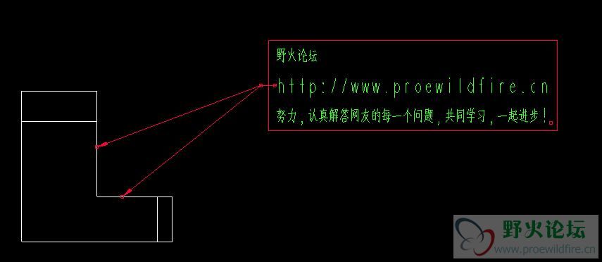

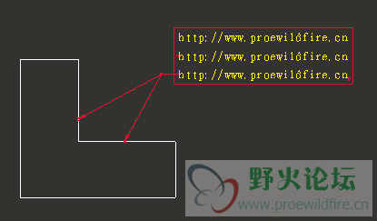

用注释写出如下两个图
模型自己建
注意引线指向第二、第三行
做出后,将注释点红后再截图,上传图片即可
做出两个图(如果只会一个说明还未掌握)加威望2

 楼主| 发表于 2008-9-10 19:53 | 显示全部楼层
写注释时
在箭头引线要指向的行前面加@O(字母O)就可以了
有关PROE工程图注释使用教程已出
http://www.proewildfire.cn/thread-12728-1-1.html

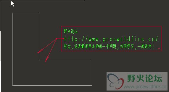

发表于 2008-9-11 10:15 | 显示全部楼层
我也来试试,版主看行不?

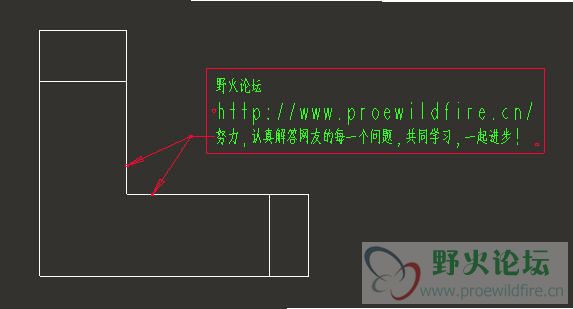

发表于 2008-9-11 14:57 | 显示全部楼层
这样准吗
76
164
发表于 2008-9-11 14:59 | 显示全部楼层
参与人数 1威望 +2 收起 理由
31358302 + 2 这样不准,但对了

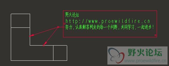

发表于 2008-9-11 16:53 | 显示全部楼层
这是什么来的,看看

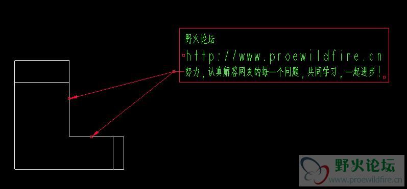

发表于 2008-9-11 17:00 | 显示全部楼层
一张图就可以了吧!
参与人数 1威望 +2 收起 理由
31358302 + 2
