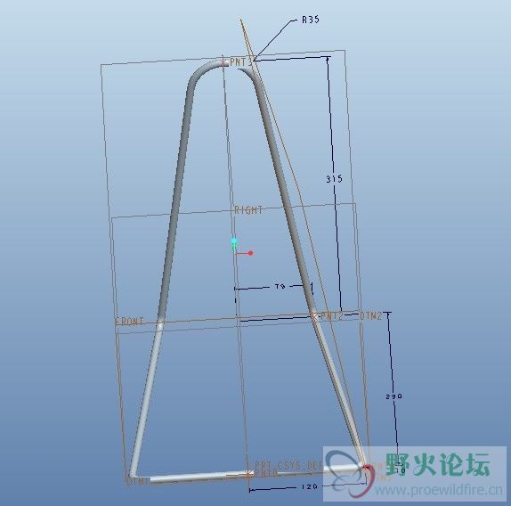

 楼主| 发表于 2013-4-11 10:39 | 显示全部楼层
6楼的方法接近我想要的,虽然步骤多了点,很好理解,都是些基本特征的应用,赞一下,运用3D注释特征标尺寸也很顺利,稍微有点问题的是我3D标注时,几个R角不是外面的就是里面的R,我想标注的是实体中心的那个R,如何选中它,望楼主指导下,解决了这个问题基本上就完美了,谢谢楼主的指导,谢谢!

发表于 2013-4-11 10:55 | 显示全部楼层
3D标注我真的不熟,
我也在想你给的3D图纸的得那些尺寸是怎么标出来的,我的画法是基于三视图的尺寸来画的,所以我就先把3D模型转换成3视图,将你图上的尺寸对应到3视图上,我也不知道这样对不对。
 楼主| 发表于 2013-4-11 11:01 | 显示全部楼层
我用6楼的方法基本上完美的解决了尺寸标注的问题,至此问题基本解决了,学习了很多,也谢谢很多前辈的指导,谢谢了!嘿嘿

发表于 2013-4-11 11:32 | 显示全部楼层
回复 9# 633483018 的帖子
首先第一个问题:r35那个位置尺寸,我通过你的三维尺寸在二维图上画一个模型,标注一下,那个距离就出来了。第二个问题:3d标注,我试了一下,好像确实像你说的那样,有点不方便.........hehe,把六楼那个视频传一个给我吧,让我也学习一下

 楼主| 发表于 2013-4-11 11:45 | 显示全部楼层
回复 12# 327987217 的帖子
到坛子里搜下3D标注或者注释特征,百度也行,我也是搜了个视频看下自己琢磨的,呵呵,自己动手弄很重要了

发表于 2013-4-11 12:35 | 显示全部楼层
先平面上扫描好后,再折弯。这也符合实际加工
 楼主| 发表于 2013-4-11 13:03 | 显示全部楼层
回楼上的话,画图是给人看的,要让别人一眼就了解你的意图,贴近加工工艺也没用,尺寸不好标啊,标不出尺寸样子再好也不行啊,我总不能再到PS里画尺寸呢吧,呵呵,你说呢,另外通过这次的问题,我发现PROE中草绘中没有标出的尺寸,很难3D标注,在复制,镜像等操作后,只能标出父特征的3D尺寸,想标总长度好像也困难,如可以求指导,我上面标的尺寸为120,实际我想标的尺寸是240,可镜像过去后,选不到R角的中心,无法标240.呵呵。

发表于 2013-4-11 15:43 | 显示全部楼层
回复 18# 633483018 的帖子
可以草绘两个点后再标注

发表于 2013-4-11 16:09 | 显示全部楼层
但我发现用骨架折弯存在两个地方无法达到要求:1.折弯处的宽度没有达到158;2、折弯处的实际弯曲半径大于R15。
