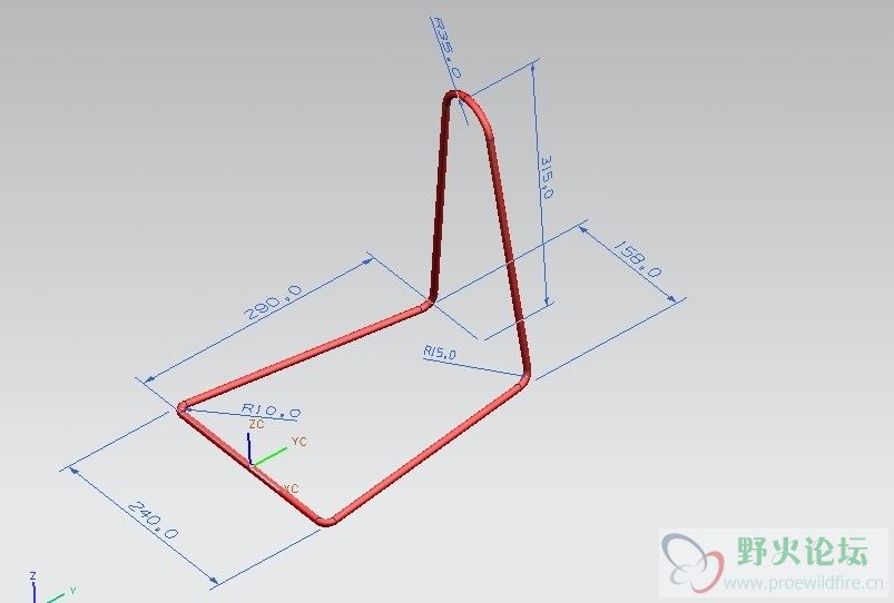

我想用扫描命令做,可是这个空间曲线做不出来,前段时间我也问过,有前辈给我传了文件,但我还是弄不懂,跪求简单点的做法。先谢谢大家关注!

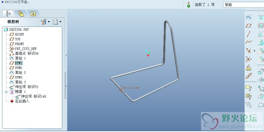

发表于 2013-4-10 19:36 | 显示全部楼层
我画的你看一下,希望能帮到你
1.part1.rar (97 KB, 下载次数: 136)
1.part2.rar (46.63 KB, 下载次数: 127)

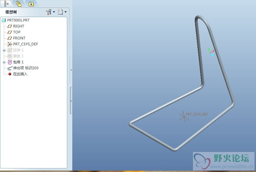

发表于 2013-4-10 20:14 | 显示全部楼层
比楼上简单点。
prt0001.prt.zip
60.05 KB, 下载次数: 167

 楼主| 发表于 2013-4-11 09:17 | 显示全部楼层
谢谢大家的关注和帮忙,扫描的方法我学了一种了,在此感谢4楼的朋友,珍爱惜缘,特地给我录了视频,希望管理给加分啊,大概方法就是两个面组合并后边框扫描,另外我现在在研究5楼朋友用管道命令画的,两个问题搞不动,R35最高的那个点楼主是如何定的,我图纸上没,你是如何知道这个点空间位置的,还有就是管道画出来后我要3D标注的,毕竟图纸画出来时给人看的,尺寸要标的,管道画出来的图如何象我上传的图纸上那样3D标注尺寸?希望能有高手指导下,最好有视频的,呵呵。。。。
 楼主| 发表于 2013-4-11 10:10 | 显示全部楼层
感谢7楼朋友的帮助,你的方法更接近于我们实际加工的工艺方式,很有意思,学习了,呵呵,不过有个问题,我上面说的用管道命令画出来如何3D标注的问题,你的也一样,我在你的图上试着用注释特征标了下,都不对的,R角直接都不好标的,求指导
