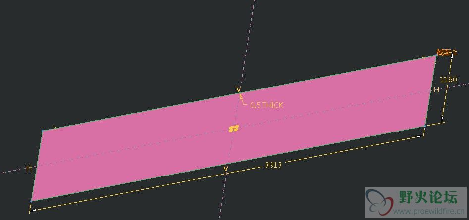

今天发了个帖子:proe钣金不能绘制平整壁。链接如下:http://www.proewildfire.cn/forum.php?mod=viewthread&tid=112330
但是问题没人解决,我只好用了一种稍稍麻烦的画法规避了这个问题。但是现在问题又来了,钣金的第一壁不管用拉伸还是用分离的平整壁都画不出来。同样是因为钣金太大,而厚度只有0.5mm,也就是薄钢板,第一壁大小是3913mmX1160mm
不管大家知不知道怎么解决,还请大家在自己的proe里试试,画个大型的第一壁3913mmX1160mm,但是厚度只有0.5mm,看看proe能否生成。请大家回复一下好吗,我现在真觉得是精度的问题,但是我试着改了一下但没效果。鉴于我的proe好多参数都是公司装的时候就有的,不知道大家的怎么样,还请不吝赐教!

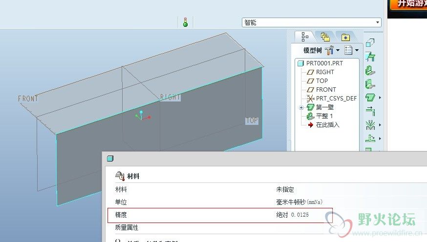

发表于 2013-4-3 14:55 | 显示全部楼层
QQ截图20130403150334.jpg 不知道   根据你给的尺寸  3913*1160*0.5  可以生成  我用的是creo2.0 M030
[ 本帖最后由 dsgshenli 于 2013-4-3 15:04 编辑 ]

发表于 2013-4-3 15:49 | 显示全部楼层
精度改成绝对精度
我的0.001
可以的
 楼主| 发表于 2013-4-3 16:16 | 显示全部楼层
回复 4# tiger6370 的帖子
照着楼上的方法,已解决。
现已证实:就是相对精度和绝对精度的问题。大家若遇上与我一样的困难,请在设置里将相对精度改成绝对精度,本例中,绝对精度改成0.01就已经没有问题。
至于我一开始说的另外一个帖子中的问题(附帖子链接),我也已经试验过,改成绝对精度后也能解决。
真心感谢楼上两位朋友的帮助了!
