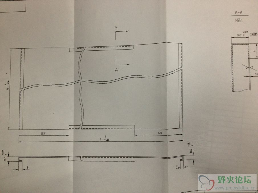

用proe一年半,钣金绘制也画了不少,这几天却遇到了一个问题。
这次钣金的厚度很小,只有0.45mm,但是整个钣金件很大,正面是2097mmX963mm,然后在4边有折弯。
本身很简单,我画好一壁后,想用平整壁画其他的折弯,结果发现根本点选不了边。但是用法兰就可以,但是画法兰的时候,我上下两边的折弯“偏移”选项是要添加到零件边的,我点了添加到零件边,就不能使用长度方向的两侧偏移120mm,若使用长度方向偏移,就不能点选“偏移”选项,真是好囧。
后来我试了下,如果厚度是0.5mm或者以上,就没有不能使用平整这个问题,若板子正面小一点,也没有这个问题。本人猜测应该是和精度设置有关,但也不能确定。不知论坛里是否有人知晓?
