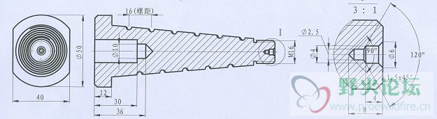

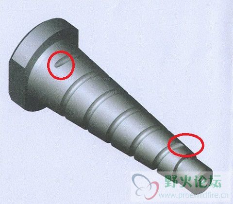

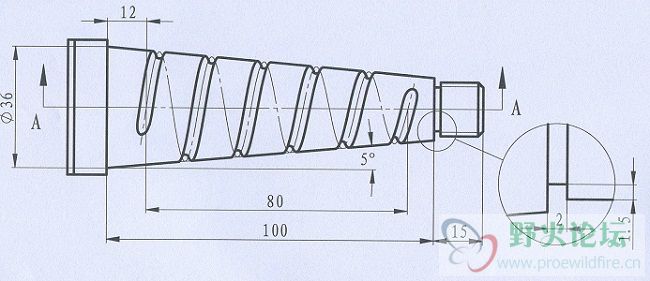

螺纹线两端也是变截面的,怎么画

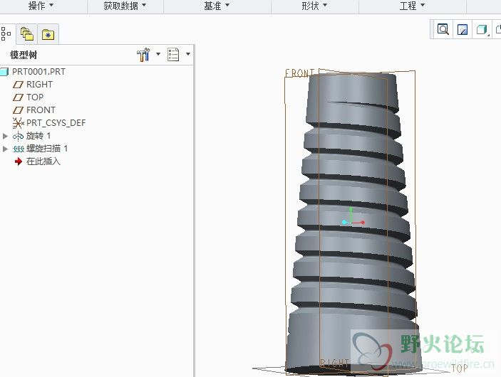

发表于 2013-4-2 12:11 | 显示全部楼层
画这个变的不是截面,变的是轮廓线
proe螺旋扫描画这个很容易

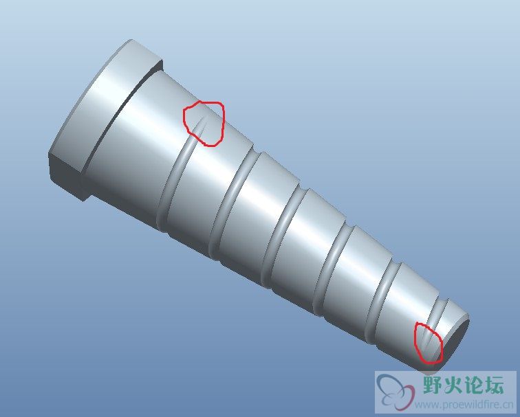

发表于 2013-4-4 09:16 | 显示全部楼层
收一下尾就好了。。。
发表于 2013-4-5 19:48 | 显示全部楼层
看看是不是这样,
[localimg=400,300]1[/localimg]

发表于 2013-4-6 12:12 | 显示全部楼层
回复 9# lwl1986 的帖子
收尾的地方在短点就更好了;赞一个
